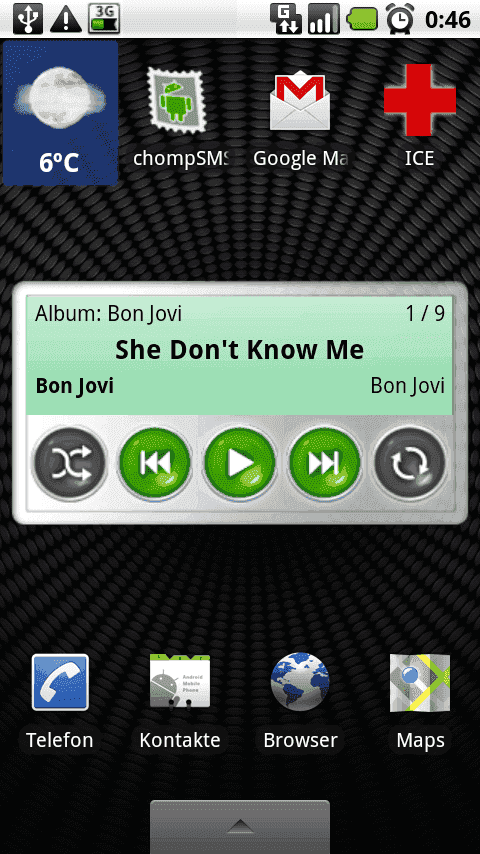

Zeitaufwändig war eine freundliche Untertreibung für den Download von Adroid SDK und JAVA SDK. Und der benötigte Speicherplatz auf der Festplatte für Screenshots machen zu können ist schon irre. Heruntergeladene Installationsdateien und installierte Dateien zusammen belegen fast 1,7 GB!!! :eek:
Aber: Nach dem Start von ddms.bat konnte ich tatsächlich Screenshots machen. Als Beweis anbei mein Homescreen. :D

Was ist das fürne app bei dir oben links in der Symbolleiste, wo 3G dransteht?

Das 3G in der Symbolleiste kommt von der kostenlosen App 3G Watchdog. Damit habe ich im Blick inwieweit ich mein 1 GB für 30 Tage bei Simyo aufgebraucht habe.
