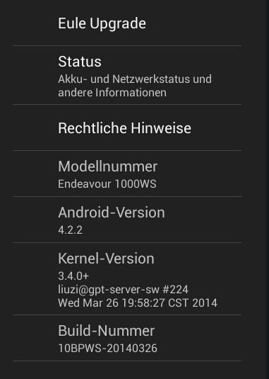

moinmoin,
das sind Blaupunkt Tablet PC Endeavour 1000WS
bei einem habe ich inzwischen die firmware neu installiert,
momentan läuft das Teil mal wieder ohne große Probleme :thumbup:
mal sehen, wie lang das anhält!
Das andere wartet noch auf die Neuinstallation
Oh, OK...Ein Nischenprodukt der Nischenprodukte. Da wird es wohl eher meine Custom ROMs geben und die Community für Hilfe wird wohl auch eher recht dünn sein.
