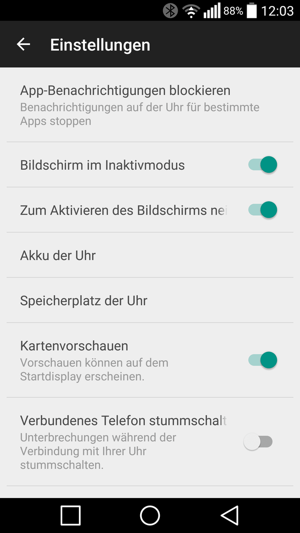

In der Android Wear App auf dem Handy gibt es die Option "Verbundenes Handy stummschalten".
