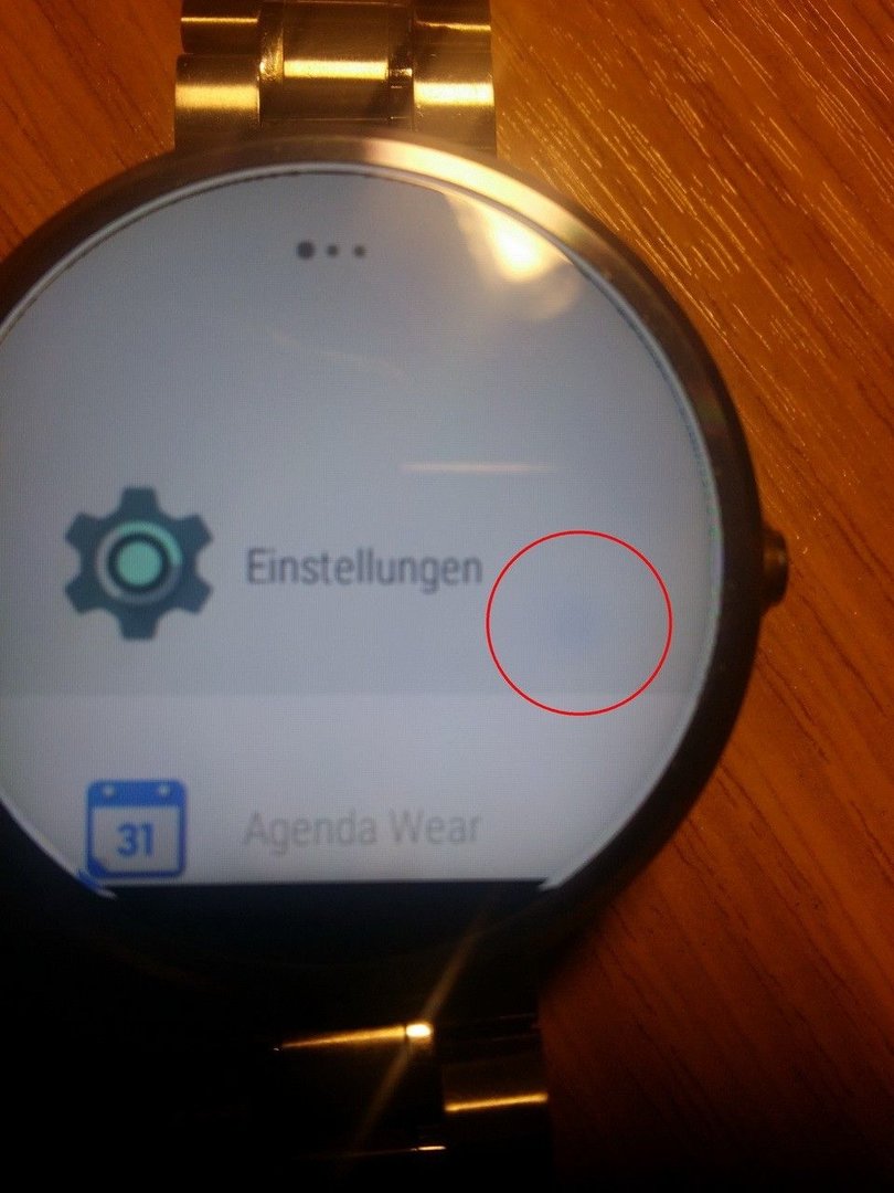

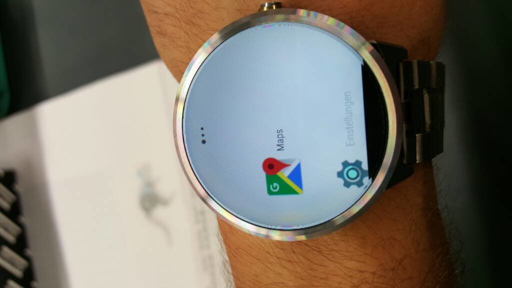

Hey Forumskollegen, mir ist heute Morgen aufgefallen das auf meiner Moto 360 auf der linken Displayseite eine bräunliche Verfärbung zu sehen ist ( links neben dem Maps icon sieht man es). Hat das Problem von euch auch noch jemand und evtl eine Ahnung von was das sein kann?
Habe ich bei meiner auch gerade bemerkt , direkt neben dem Power-Knopf :-(
Meine ist jetzt 14 Monate alt ,morgen mal Motorola kontaktieren .
So, Moto sagt einpacken und zu Datrepair schicken.
Schaun wir mal, was das gibt.
An meiner habe ich heute einen bläulichen Fleck auf dem Display entdeckt. Bei meiner sieht es so aus, als würde irgendwas von innen auf das Display drücken. Wenn ich ein bisschen auf den Boden der Moto drücke, wird der Fleck größer...
Genau an der Stelle hat meine auch so einen Fleck und gleich rechts daneben den braunen.
Meine ist schon eingepackt und geht morgen zur Post.
Hast Du mal einen Link, unter dem Du die Uhr reklamiert hast?
Donnerwetter ,die waren ja mal echt fix .
Letzte Woche Freitag die Uhr zur Post gebracht und heute war sie wieder da .
Habe,auf Garantie, ein neues Display bekommen .
[doublepost=1455814809,1455813803][/doublepost]Die müssen wohl auch das Mainbord getauscht haben, die Uhr ist noch auf Android 5.1.1 obwohl ich das Update auf 6.0.1 schon gemacht habe ...
Sicher das es dieselbe uhr ist? Denke eher dad die komplett getauscht wurde.
Ne, wirklich sicher bin ich mir nicht ,aber Armband ist zumindest gebraucht ;-)
Den Fleck plus links den leichten Schatten habe ich übrigens auch...
und das mit dem von "unten" drücken kann ich auch bestätigen.
Aber ich kann damit ganz gut leben und denke ein Austausch würde auch nur temporär etwas bringen.
Ich denke die erste Generation hat einfach mal diverse Konstruktionsprobleme, die jeweils erst "mit der Zeit" relevant werden... die aber eben ein Austausch auch nur wieder temporär kaschiert.
So lange die Backplate hält bin ich ja zufrieden ;)
Neeee... im Ernst, habe das Ding echt günstig geschossen... hätte ich 200 oder 350 gezählt, würde ich mich ärgern...

Das Problem liegt nicht am Display, sondern am Akku, der darunter liegt und sich aufbläht. Wenn das ganze mit verkürzter Akkulaufzeit oder spontanem Abschalten der Uhr bei einem bestimmten Akkustand einher geht, würde ich die Moto schleunigst einschicken...
Reaktionen: Herr der Klinge
In der Tat kommt sowas ja letzter Zeit ab und an vor. Das ist ja richtig mies.
Die Uhr muss in den meisten Fällen jeden Tag ans Ladegerät. Da kommen schnell ein paar komplette Ladezyklen zusammen. Wenn Motorola die Akkus billigst eingekauft hat (wovon ich ausgehe) kann man froh sein, wenn sie 500 Zyklen überstehen...
Schon derb, dass die Uhr so nicht mal zwei Jahre überlebt :-(
Ärgerlich.
Stellt sich die Frage, ob es bei anderen Smartwatches anders ist. Akkutechnologie kann man nicht beliebig beeinflussen.
LG
Die Moto 360 kam (afair) im September 2014 auf den Markt. Demnach müssten eigentlich noch alle Uhren innerhalb der Garantiefrist liegen. Von daher ist es mir lieber, dass sie jetzt abkackt und das nicht erst in 5 Monaten macht...
Akkus sind halt auch immer so eine Sache. Es gibt billige Akkus, die schon nach 300-400 vollen Ladezyklen anfangen, nachzulassen und sich dann irgendwann aufblähen, bevor sie ganz kaputtgehen. Die Ladeelektronik und die Temperatur des Akkus sind ebenfalls Faktoren, die die Lebensdauer teilweise drastisch beeinflussen können. Je nachdem, was Motorola da verbaut hat sind unsere Motos entweder Einzelfälle oder das große Sterben kommt erst noch :scared:
