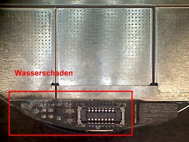

So, meine Uhr hat laut datrepair (Reparaturpartner von Motorola) einen Wasserschaden.
Fehlerbild:
  • Lädt nicht
Resultat Garantieabfrage Motorola: In Warranty
So wie ich es jetzt verstehe, ist es trotzdem ein Garantiefall und Motorola übernimmt die Kosten, da die Uhr ja auch wasserfest sein sollte. Die Uhr hat bei mir auch nur Regen und etwas Wasser beim Hände waschen gesehen, dass sollte sie eigentlich abkönnen.
Bin gespannt wann ich die Uhr jetzt wiederbekomme.

Das ist erst einmal gut, dass die Moto360 auf Garantie repariert wird.
Zweitens ist es aber schlecht, wenn die zugesicherte Eigenschaft (ip67) nicht erreicht wird.
Ergo, sollte man lieber nicht mit dem Teil am Handgelenk ins Schwimmbad gehen.

Habe gerade eine Mail bekommen, dass die Uhr wieder auf dem Weg zu mir ist. Also alles auf Garantie gelaufen.
Finde es aber auch sehr merkwürdig, wie die Moto einen Wasserschaden erleiden konnte. Zum Schwimmen werde ich die Uhr jedenfalls nicht mitnehmen. Da ist ein Defekt vorprogrammiert, auch wenn Youtube Videos was anderes sagen.
