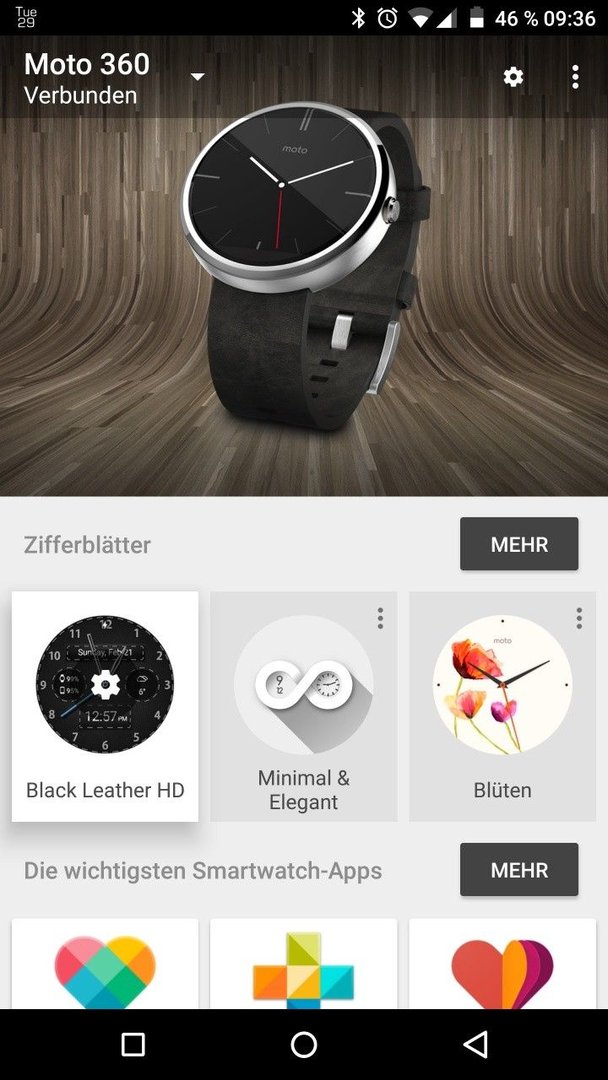

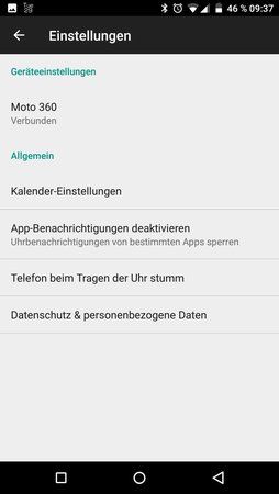

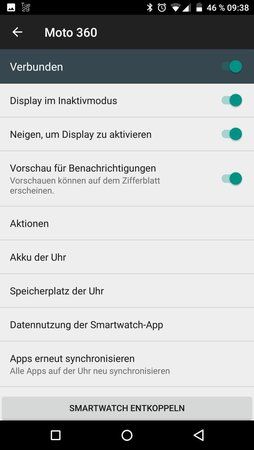

Hier noch ein paar Bilder meiner Android Wear App:
