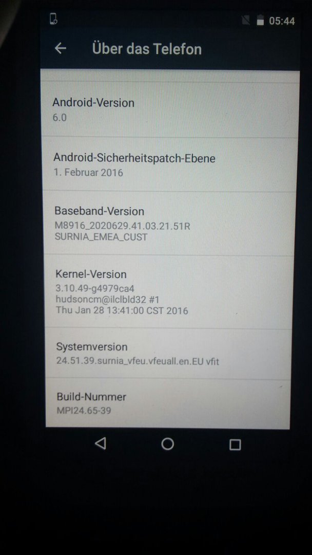

Nun habe ich mich mal etwas intensiver mit Ihrem Moto E beschäftigt und festgestellt, das das Moto E kein reines Retail DE Handy ist. Unter Systemversion stand folgendes:
24.51.39.surnia_vfeu.vfeuall.en.EU vfit
Nach meinem Kenntnisstand handelt es sich hierbei um die Firmwareversion von Vodafone Italien

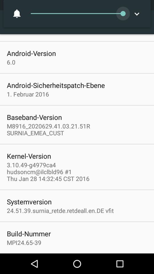

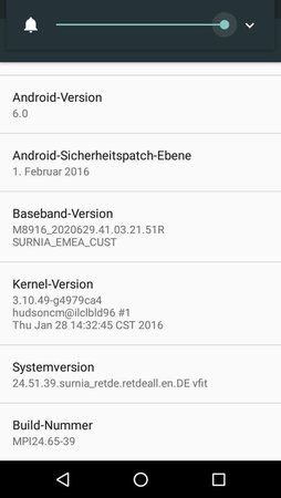

Kurzum habe ich mir die aktuellste Firmware (XT1524_SURNIA_RETDE_6.0_MPI24.65-39_cid7_subsidy-DEFAULT_CFC.xml) geladen und gestern auf das Moto E übertragen. Den Bootloader habe ich bei der Gelegenheit gleich mal mit entsperrt. Der Flashvorgang scheint erfolgreich gewesen zu sein, denn jetzt steht unter Systemversion:
24.51.39.surnia_retde.retdeall.en.DE vfit
Abgesehen von dem noch vorhandenen Kürzel (vfit) hat das Flashen tatsächlich zu einer positiven Verbesserung der Sprachqualität geführt. Wir konnten es zwar noch nicht intensiv testen, klingt aber schon bedeutend besser als zuvor.

P.S. im Anhang noch mal zur besseren Veranschaulichung die Systeminformationen vor und nach dem flashen.
