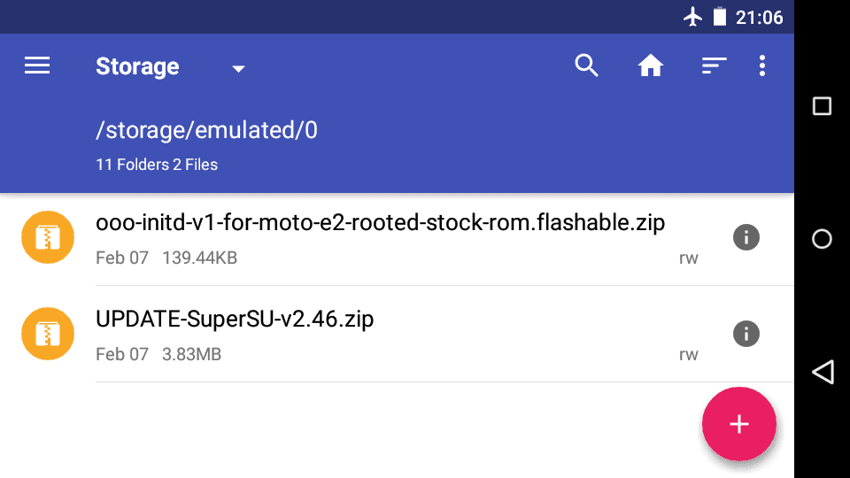

- Die Datei ooo-initd-v1-for-moto-e2-rooted-stock-rom.flashable.zip auf die SD Card herunterladen
- In das TWRP Recovery booten
- Dort [ Install ] > /sdcard/ooo-initd-v1-for-moto-e2-rooted-stock-rom.flashable.zip ausführen
- Abschließend mit [ Reboot System ] neu starten

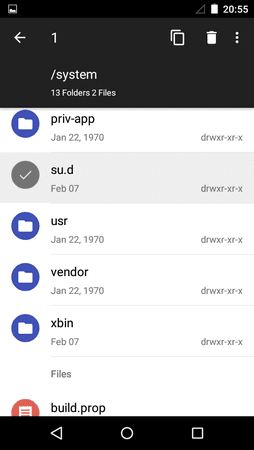

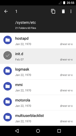

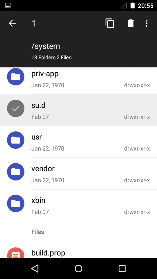

Die Datei legt in der system-Partition die Verzeichnisse
/system/su.d/
/system/etc/init.d/
/system/etc/init.d/
mit den benötigten Berechtigungen an.

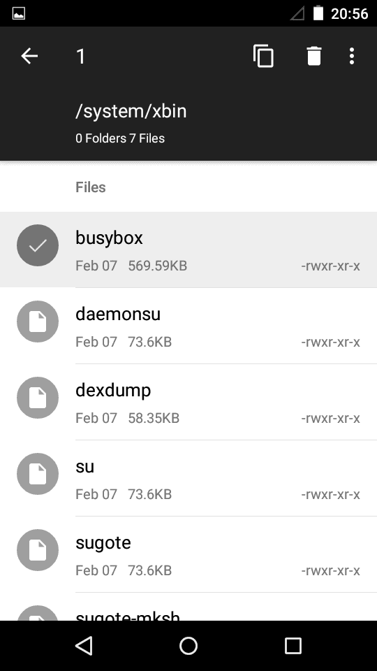

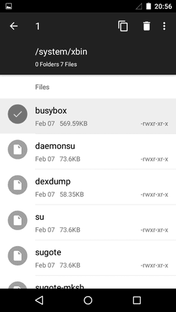

Zusätzlich wird die benötigte busybox binary im Verzeichnis /system/xbin/ angelegt.
Diese Datei ist aus einer CM12.1 ROM entnommen (cm-12.1-20150908-UNOFFICIAL-surnia-44.zip von scritch007 @ xda) und sollte (nebenbei gesagt) in keiner gerooteten ROM fehlen.

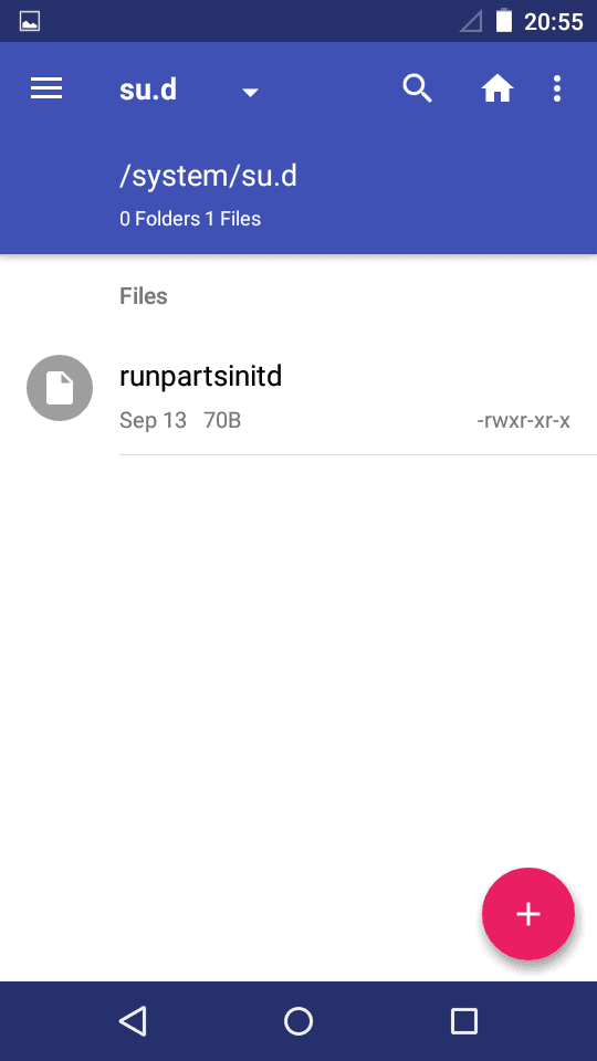

Im Verzeichnis /system/su.d/ befindet sich danach die ausführbare Script-Datei runpartsinitd, die bei jedem Start vom SuperSU-Daemon aufgerufen wird.
(Deswegen müssen auch als Voraussetzung die App SuperSU bzw. die su binaries installiert sein.)
Die Script-Datei runpartsinitd ruft dann ihrerseits alle im Verzeichnis /system/etc/init.d/ liegenden init.d-Scripte (in deren alphabetischen Reihenfolge) auf.

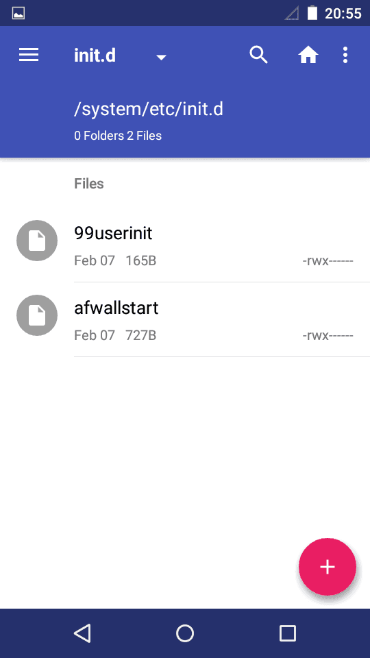

Im Verzeichnis /system/etc/init.d/ liegen nach der Installation zunächst die beiden (Text-)Dateien (= init.d-Scripte)
afwallstart
99userinit
99userinit
Die Datei afwallstart wird eigentlich von der Firewall-App AFWall+ verwaltet (s. o. Einstellungen in AFWall+) und sollte auch gelöscht werden, wenn AFWall+ nicht installiert ist.
(Tipp: Bitte dringend AFWall+ installieren und korrekt einrichten, falls noch immer nicht geschehen. - Die NSA ist absolut harmlos im Vergleich mit der Gesamt-Situation ...)

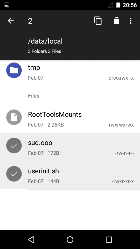

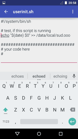

Die (Text-)Datei 99userinit sieht nach, ob im Verzeichnis /data/local/ die ausführbare Datei userinit.sh liegt.
Ist dies der Fall, wird die Datei automatisch ausgeführt (das ist die identische Mimik, wie bei einer CyanogenMod Custom ROM, die init.d bereits integriert mitbringt).
Man kann jetzt entweder in /system/etc/init.d/ eigene Scripts hineinpacken (Nachteil: bei system-Wipes ist dort alles weg) oder die Datei /data/local/userinit.sh als "hook" benutzen, um dort die eigenen Start-Tweaks zu integrieren.
Die Datei /data/local/userinit.sh wird zwar aufgerufen, macht aber inhaltlich noch nichts. - Sie ist eine änderbare Dummy-Datei, in der man eigene Ideen umsetzen kann.

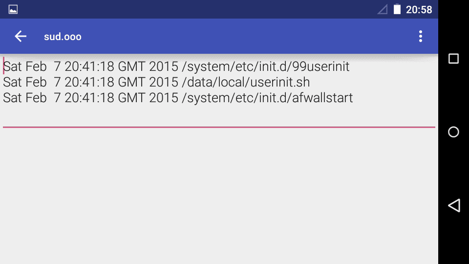

Tipp:
Um herauszufinden, ob ein init.d-Start-Script funktioniert, kann man sich Datum/Uhrzeit und den Datei-Pfad des Scripts in eine Log-Datei schreiben lassen.
Wenn das Script korrekt ausgeführt wird, enthält die Log-Datei einen neuen Eintrag, anderenfalls fehlt dieser.
In der Datei /system/etc/init.d/99userinit ist diese Zeile vorbereitet und auskommentiert (ein "#" am Anfang der Zeile) = Logging ausgeschaltet.
Wird dieses "#" entfernt und die Datei abgespeichert, so wird die Log-Datei (im Beispiel /data/local/sud.ooo; man kann das auch für eigene Zwecke abändern) bei jedem Start beschrieben, wenn das Start-Script korrekt läuft.
Zum Deaktivieren kommentiert man die Zeile wieder mit "#" am Anfang aus. - Die Log-Datei /data/local/sud.ooo kann man jederzeit löschen.
