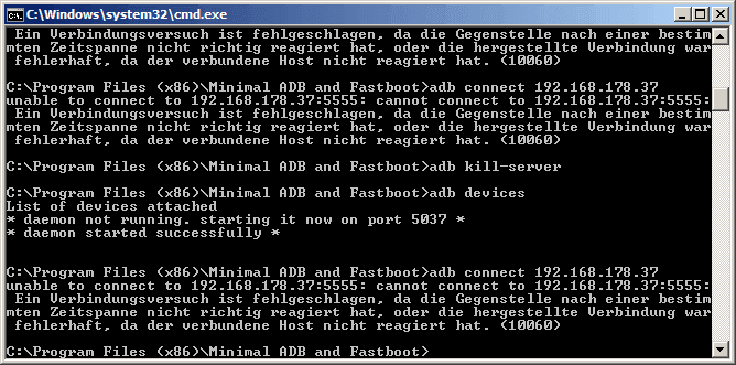

ADB ist ein gutes Stichwort. Wie bekomme ich eigentlich via ADB Zugriff auf mein Device, wenn dieses verschlüsselt ist?
Ein unverschlüsseltes Gerät wird mit per adb devices angezeigt. Nach der Verschlüsselung bleibt die Liste leer. Auch der Verbindungsversuch via WLAN nach Eingabe der dezidierten IP-Adresse bleibt erfolglos (siehe Screenshot).
Selbstverständlich habe ich das Gerät entsperrt und Dateiübertragung ausgewählt. Seltsamerweise erscheint am Gerät nach der Verschlüsselung keine Abfrage, ob ich den Zugriff via ADB gestatten möchte. Ich habe auch die vorher gewährten Zugriffe zurückgesetzt.

Auf dem Gerät passiert einfach nichts. Normalerweise müsste ja ein Dialog aufploppen, um den Zugriff zu bestätigen. Aber es passiert nichts. Bei ADB über Netzwerk habe ich jetzt einmal die Firewall komplett deaktiviert (zuvor hatte ich eingehende Verbindungen erfolglos ausprobiert) und Zugriff erhalten. Ich würde aber lieber versuchen, das ADB über USB zu nutzen.

Vielen Dank für Eure Hilfe, aber via USB will es mir einfach nicht gelingen. Ich habe alles, wie beschrieben, eingestellt (siehe Screenshot), wie es auch vor der Verschlüsselung anstandslos funktionierte, aber der Dialog erscheint einfach nicht. Dieses Probleme hatte ich übrigens mit allen drei CM-Versionen, wollte es aber jetzt einmal angehen.
Via Netzwerk funktioniert es aber jetzt anstandslos. Man muss offenbar bei AFWall+ auch nach Änderungen in den Einstellungen auf (Regeln) Anwenden klicken, da diese sonst nicht übernommen werden. Zumindest in diesem Fall nicht. Jedenfalls ploppt der Dialog beim Zugriff via WLAN auf. Das hilft mir künftig sehr, um nach dem nächsten clean install nicht alle Apps, die ich nicht benötige, mit dem Mäuseklavier auf dem Device zu freezen.
