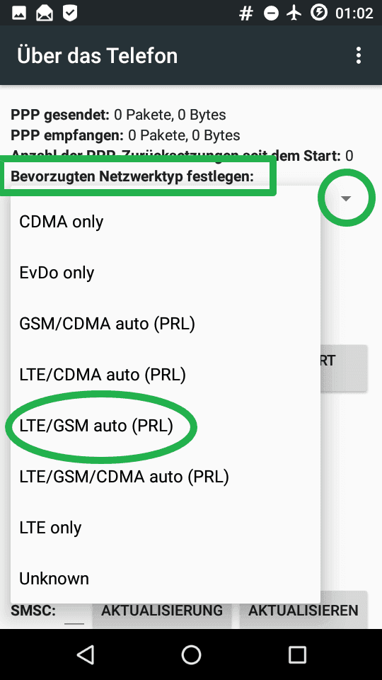

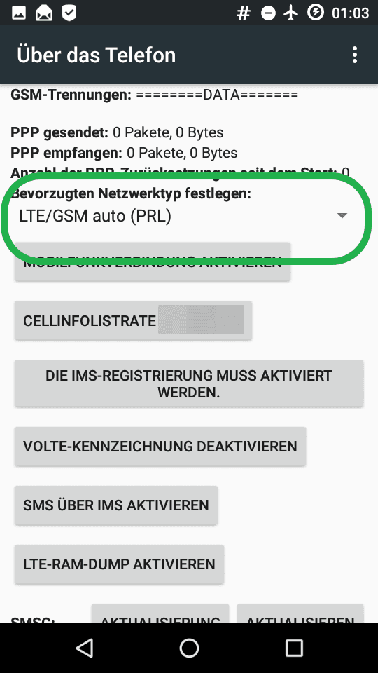

  • Ohne die in den Filmen genannte Network-App kann man auch in das gezeigte Menü kommen

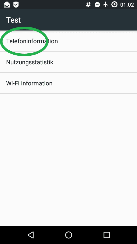

    Telefon App öffnen (den Dialer) und dann folgende Kombination eingeben:
  • Im danach erscheinenden Menü den Eintrag "Telefoninformation" antippen

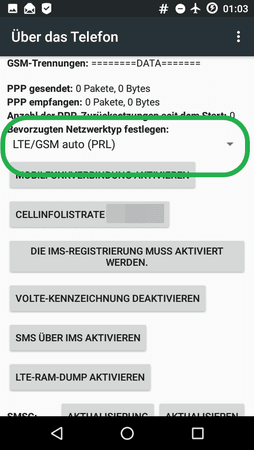

  • Dort runterscrollen bis "Bevorzugten Netzwerktyp festlegen"
  • Auf die Zeile darunter tippen
  • Im Menü den Eintrag "LTE/GSM auto (PRL)" auswählen (evtl. weiter nach unten scrollen)
  • Flugmodus AUS

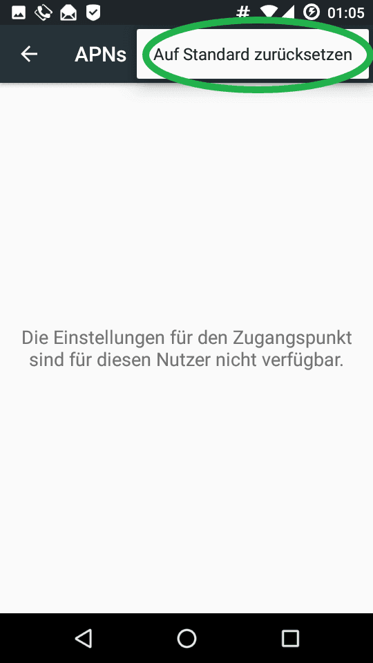

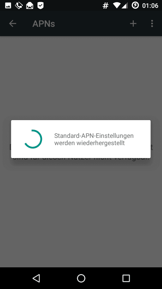

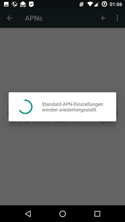

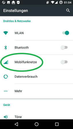

  • Einstellungen > Mobilfunknetze > Zugangspunkte (APNs) antippen
  • Oben rechts das Symbol mit den drei kleinen Quadraten antippen und "Auf Standard zurücksetzen" antippen, dann (kurz) warten

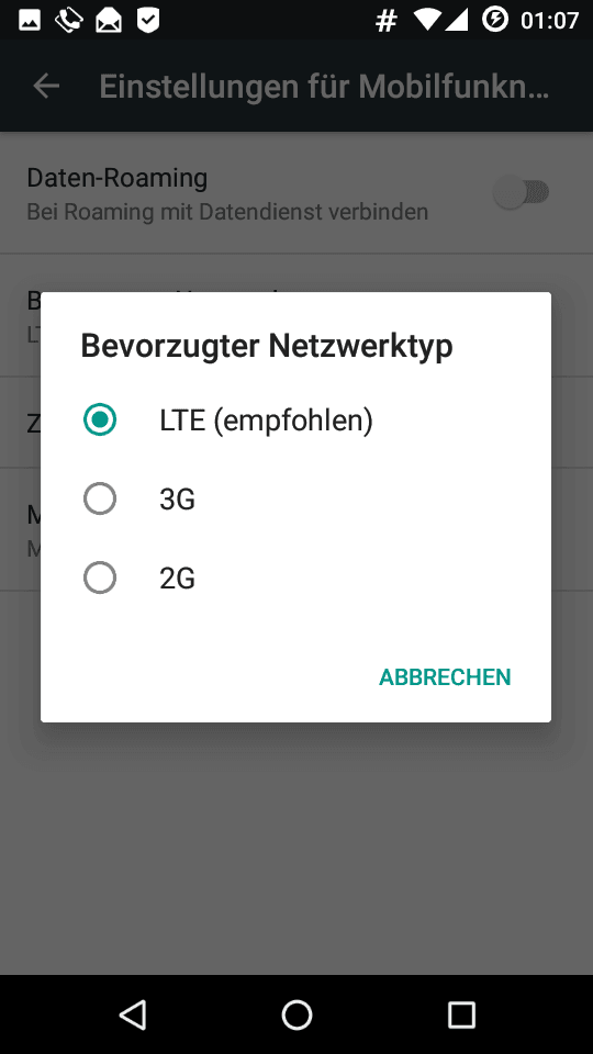

  • Einstellungen > Mobilfunknetze > Bevorzugter Netzwerktyp antippen und "LTE (empfohlen)" antippen
  • Phone neu starten und testen
