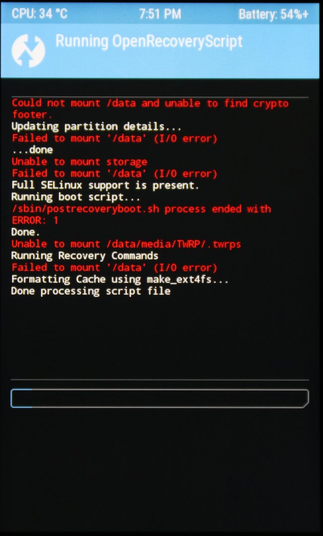

Hallo Zusammen,
Leider habe ich ein Problem mit meinem Moto E 2015 LTE,
Ich wollte auf Grund von Problemen mit der Einbindung von externen SD-Karten mit dem original Motorola System CM13 installieren.
Das hat bis inkl der Instalation von TWRP auch geklappt. als ich dann in TWRP den Speicher einbinden wollte um die ZIP Dateien rüberschieben zu können. wollte das nicht klappen. Kein Problem dachte ich, ich starte in das Original Android welches ja noch drauf ist und kopiere damit. das Startete nicht und seitdem Startet auch TWRP nicht mehr. Auch ein neu flashen von TWRP brachte keine Besserung.
Hoffentlich kennt einer das Problem und kann mir helfen. Vielen Dank im voraus dafür.
Ein Bild wie TWRP noch Startet ist im Anhang, das kommt in einer endlos schleife.
kommst du mit "adb shell" in dem TWRP noch in die Kommandozeile?
Ich vermute dass da noch ein script in /cache/recovery/ mit dem Namen openrecovery oder so ähnlich liegt.
Lösche das mal und starte dann nochmal neu ins recovery.
Hallo, ich hatte jetzt gerade noch eine Idee und habe die Stock Recovery wieder geflasht. Dann kam eine Zeitlang ein Roboter mit Zahnrad und jetzt scheint mein Original Android wieder zu starten (Dauert allerdings schon eine ganze weile mit dem Motorola Zeichen).
bei TWRP war nichts mehr zu erreichen mit adb. hat ja immer innerhalb von wenigen Sekunden neu gestartet.
[doublepost=1477732834,1477732604][/doublepost]Hallo, OK Android startet jetzt wieder mit Stockrecovery. Ich werde es jetzt mit twrp nochmal testen. Vielen Dank für deine Antwort.
[doublepost=1477734119][/doublepost]Hallo nochmal,
jetzt hat alles funktioniert. Stockrecovery hat was auch immer war, repariert. TWRP ging dann wieder. und Inzwischen läuft CM13. Nochmal vielen Dank.
