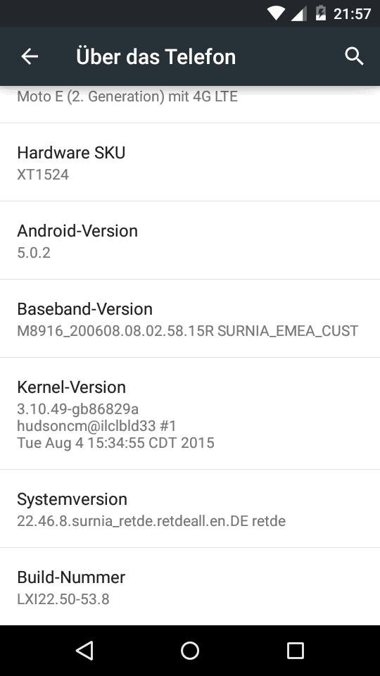

ich habe soeben ein ca. 40MB großes Systemupdate auf meinem Moto E 2 erhalten. Was sich genau geändert hat weiß ich leider nicht, aber die Android Version wurde von 5.0 auf 5.0.2 geupdatet.
Hat dieses Update sonst noch jemand erhalten?

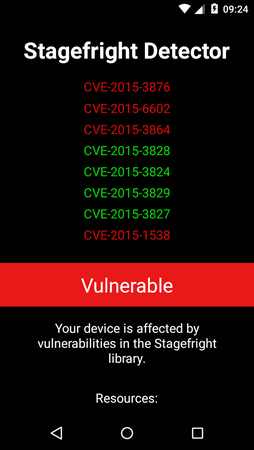

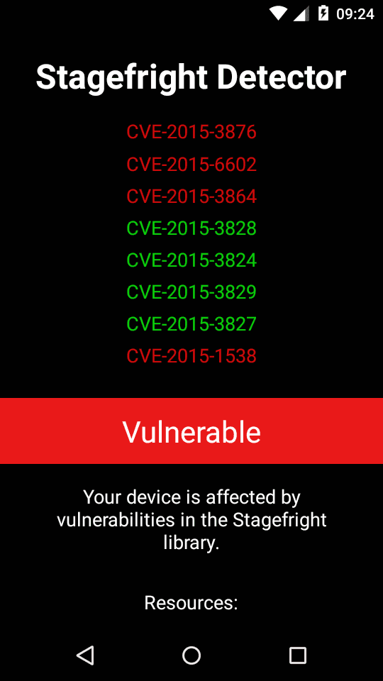

Danke für die Info. Es sind wirklich 2 Lücken weniger offen.
