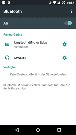

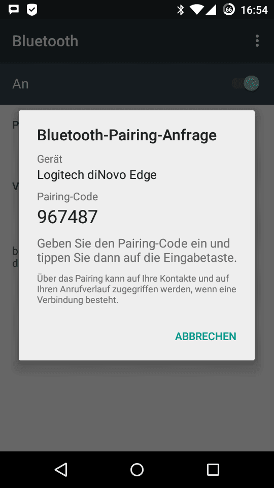

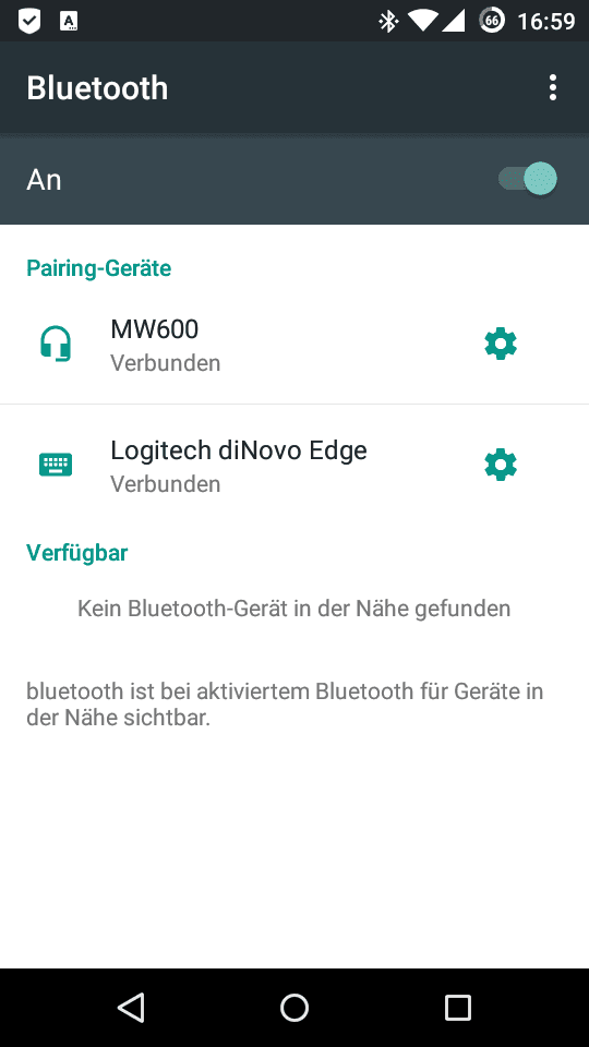

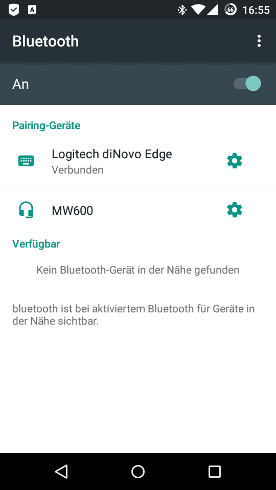

Aussagen für scritch007 CM12.1-Nightly@2015-07-16 (Clean Install, nach Back-to-stock):

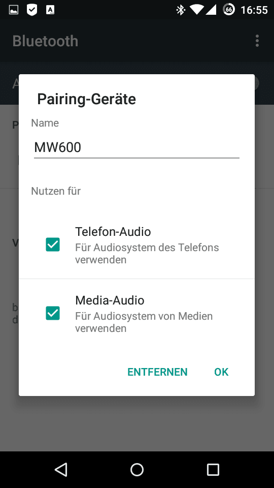

Bluetooth Pairing funktioniert mit Notebook (Broadcom Bluetooth), Sony Ericsson MW600 A2DP Bluetooth Stereo Headset und Logitech diNovo Edge Bluetooth Keyboard auf Anhieb.
Telefonieren mit dem Headset klappt einwandfrei, Music-/Sound-Streams haben alle paar Sekunden einen Aussetzer (in der Stock-ROM Android 5.0.2 und 5.1.0 gibt es keine Aussetzer).

Screenshot_2015-08-12-16-54-28.png Screenshot_2015-08-12-16-55-49.png Screenshot_2015-08-12-16-55-54.png Screenshot_2015-08-12-16-59-59.png
