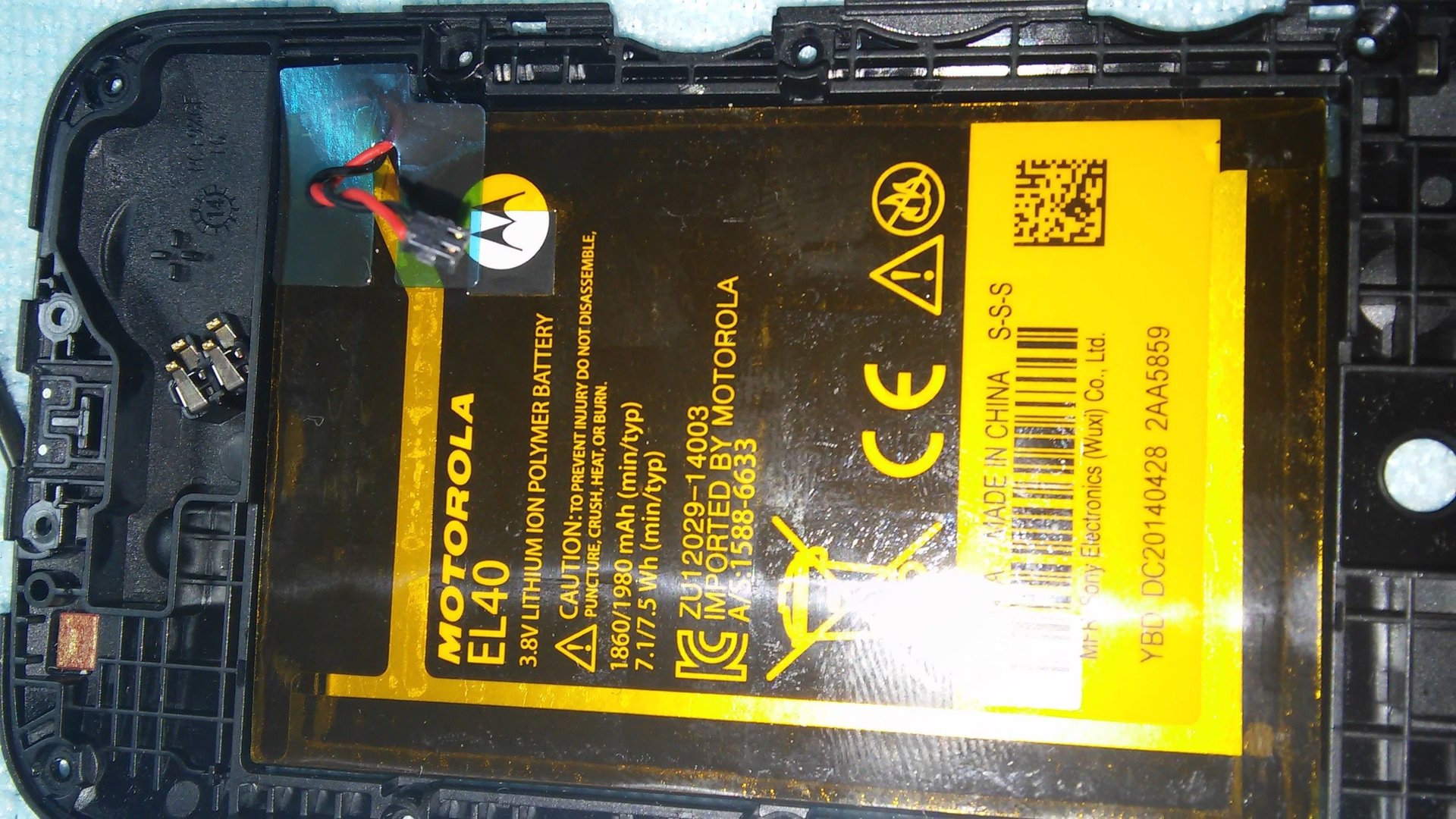

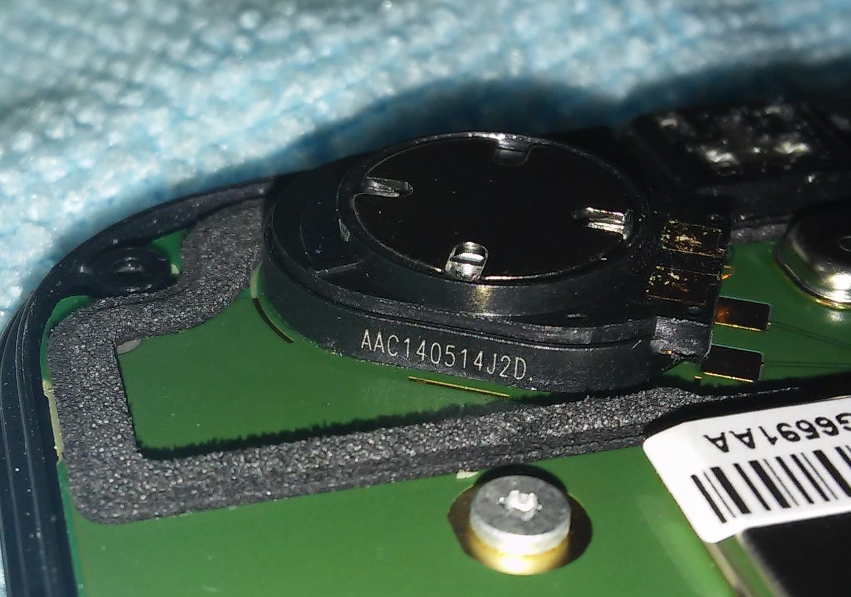

Da ich mein Moto E unlocked habe und eben keine Garantie, habe ich mit mal mit einem T4 Torx Schrauber das Gerät aufgemacht. Das lässt sich sehr gut machen, mann muss nur 14 Schraubenlösen und das Akku Kabel lösen. Schon kommt man an den Lautsprecher was auch Buzzer genannt wird.
Ich habe mir jetzt mal einen neuen bestellt für 5,95 Euro bei ebay und hoffe das der in 3 tagen da ist dann werde ich berichten ob es dann geht ach dem Austausch.
Habe mal 2 Bilder gemacht einmal vom Lautsprecher und vom Akku.

Heute kam der Lautsprecher und selbst Eingebaut(musste noch etwas doppelseitigen Klebeband verwenden), jetzt geht es wieder ohne Probleme.
Mal hoffen das der zustand länger anhält. Zumindest kann ich sagen das Razr i, Moto-G den selben Lautsprecher(Klingelton+Musik) haben wie das Moto-E. Kann sein das auch noch andere Kompatibel sind.
Mfg
