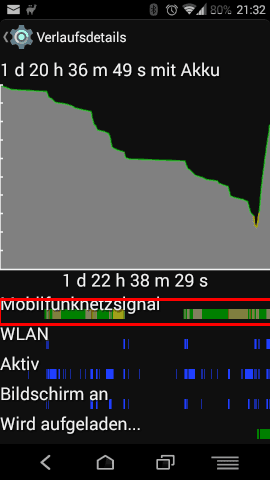

Schau dir mal in den Einstellungen den Akku an - dann auf den Akkuverlaufs-chart clicken, damit du das siehst was ich als Anhang gepostet habe.
Wenn dann viel Rot im Mobilfunkverlauf zu sehen ist, dann sucht er ständig eine Verbindung was nicht gerade Akkuschonend ist. Damit wäre dann evtl. der Akkuverbrauch zu erklären. Alternativ lässt du das Gerät mal nen Tag im Flugmodus liegen und schaust wie sich der Akku verhält.

Die SIM-Karte hat halt dahingehend einen Einfluß, dass damit der Provider festgelegt ist, der halt abhängig vom Wohngebiet bessere oder schlechtere das Netzabdeckung bietet. Wie schon gesagt, wenn du ständig die Verbindung zum Funkmasten verlierst, dann müsste der rot eingerahmte Balken nicht nur hell- und dunkelgrün sein, sondern auch rote Stellen zeigen. Rote Stellen führen zu höherem Akkuverbrauch, weil dann das Gerät aktiv nach einem Funkmasten sucht, in den es sich einbuchen kann. Darauf wollte ich hinaus.
Beim Empfang ist es meist hellgrün-gelblich.
Verbrauchstechnisch konnte ich die Gapps als Übeltäter entlarven. Ohne die liege ich bei etwa 0.1% im Flugmode und 0.4% im 2G Mode.
Allerdings muss ich dazusagen dass ich noch keine Google Konto angelegt hab, die Gapps also nur mal "vorsichtshalber" draufgespielt hab. Leider kann ich die unter Apps nicht so ohne weiteres beenden - entweder ist ausgegraut, oder sie starten sich immer wieder selbst. Blieb mir nichts anderes übrig, als Neuinstallation (finales CM11 ist inzwischen draußen) ohne Gapps
