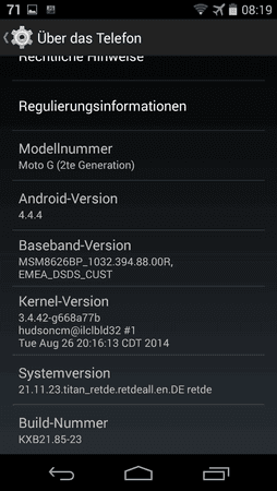

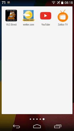

Anbei zwei Screenshots von meinem Moto G2.
Ich schreibe es nochmal: Der weiße Hintergrund kommt vom Google-Launcher. Vorm einrichten des GoogleKontos ist der natürlich "veraltet" (und damit transparent). Nach dem Update (des Launchers) ist der AppDrawer-Hintergrund weiß (Material Design). Mit Lollipop oder Kitkat hat das (erstmal) noch gar nichts zu tun.

Hier ist aber ein update vom launcher gemeint. Das ist was anderes und das kannst du natürlich wieder rückgängig machen. Ein Firmware update bekommst du mit einem werksreset nicht weg.
Auf die Softkeys hab ich gar nicht geachtet und den Google launcher hab ich noch nie benutzt. Ich wusste nicht, dass der unter KitKat Material design hat.
Lösung wie beschrieben: einen anderen launcher nehmen.
Ist immer noch KK 4.4.4
