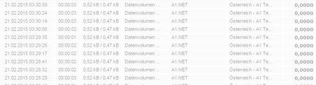

Ich habe euch mal einen Auszug aus meinem EVN dazugehängt.
Das Problem dabei, mein Moto G zeigt in der Datennutzung keinen Download an, nur mein Provider verrechnet die Daten.
Gibts da schon irgendein Lösungsansatz...hab innerhalb von knapp 2 Tagen meine Datenmenge von 1 GB verbraucht.

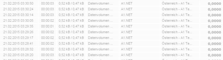

Am Abend kamen dann kurz hintereinander die Meldungen 75 % und 100 % erreicht. Jetzt war ich doch etwas verdutzt und habe mir eine Einzelauflistung auf der Homepage angeschaut. Seit 19.02.2015 hat sich das Telefon 11.554 Mal (in Worten elftausendfünfhundertvierundfünfzig Mal) 'einewählt'.
Ich habe zu Hause Wlan und in der Firma bin ich auch mit Wlan versorgt. Auch die Zeiten sind sowohl in der 'Wlanfreien' Zeit als auch in den Zeiten mit Wlanabdeckung. Alle 9 bis 11 Sekunden werden 0,52 kB versendet.
Habe jetzt auf der verzweifelten Suche nach einer Ursache einen Bericht gefunden, wo das A-GPS bzw. die Standortlokalisation des Gerätes als Ursache gesehen wird.
Ich habe jetzt die Standortbestimmung so eingestellt, dass nur Wlan genutzt wird.
Seit 18:58 Uhr sind keine neuen Mikrotaktungen dazugekommen!
Mal sehen obs hilft!
