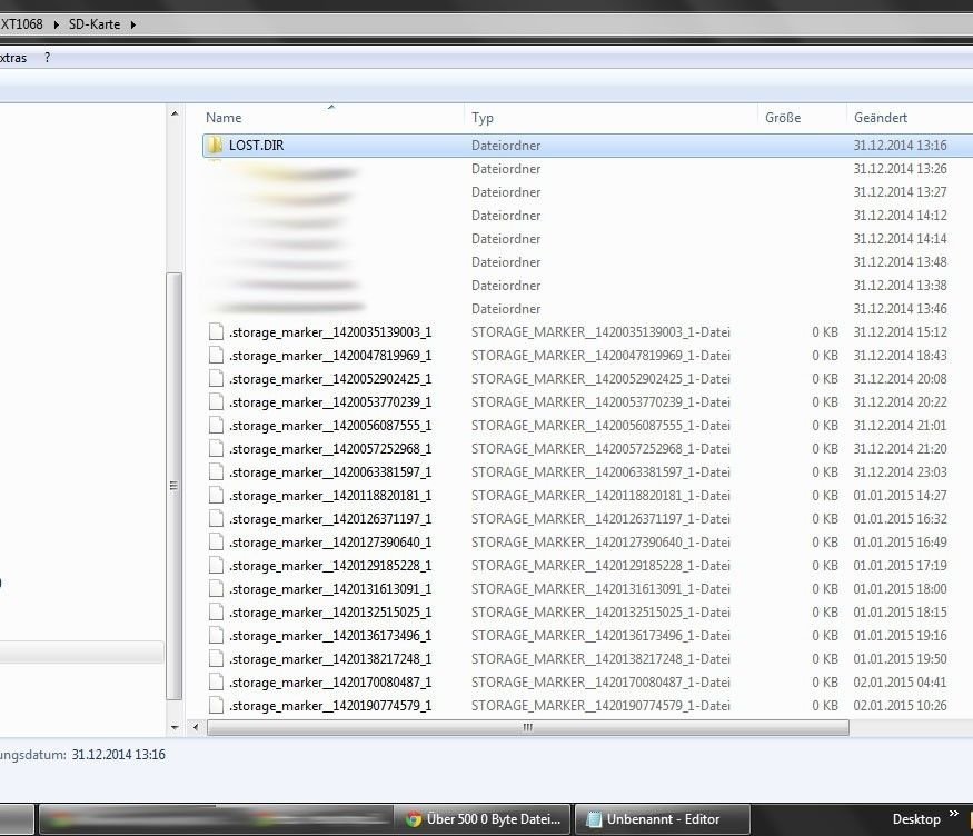

habe jetzt extra die ext. SD-Karte zweimal formatiert. Aber habe schon wieder diese ominösen .storage_marker32423523 0-kb Dateien.....
Was kann das sein? Cleaner u.ä. habe ich nicht installiert. Nutze nur den ES-Dateimanager. Kann es an dem liegen?
Gruß, DanX :confused2:

Am ES liegt es nicht, denn hab ich auch drauf. Hast du noch andere Smartphones, in dem du die Karte ausprobieren könntest? Vielleicht hat die Karte selber auch ne Macke.

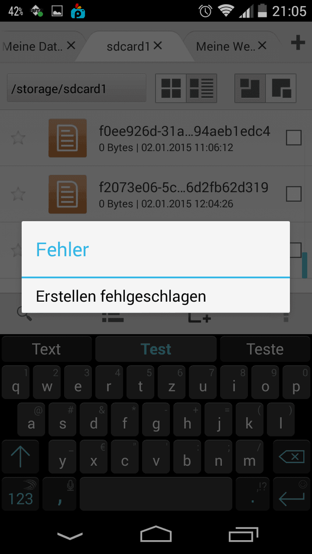

ich habe heute mal mit "File Expert" eine Leere Datei auf der microSD (externe Speicherkarte) erstellen wollen ( /storage/sdcard1 ).
Es kommt zur Fehlermeldung "Erstellen fehlgeschlagen".
Die Datei ist trotzdem auf der microSD Karte.
Wenn ich diese jetzt mit dem internen Texteditor von "File Expert" editiere und dort Test reinschreibe und diese abspeichere gibt es keine Fehlermeldung. Die Dateigröße bleibt jedoch bei 0 Byte.
Warscheinlich sind die vielen 0 Byte Dateien auch ein Versuch vom System oder einer App eine Datei mit Inhalt zu erstellen, was nicht funktioniert.
Ich Tippe darauf das die App keine Schreibrechte hat um auf der microSD Karte schreiben zu dürfen. Warum trotzdem eine 0 Byte Datei angelegt wird verstehe ich nicht. Das dürfte auch nicht funktionieren.

Die microSD Karte wieder in das Motorola Moto G 2014 gesteckt und angeschaltet. Die microSD Karte soll Formatiert werden da sie nicht anständig funktioniert (war ja keine Partition vorhanden). Dies hab ich akzeptiert und ich kann immer noch keine Datei ohne Fehler mit File Expert erstellen. Der gleiche Fehler wird angezeigt. Es befindet sich übrigens schon eine 0 Byte Datei mit dem Namen: 8dc6ffa1-8c57-4601-B203-abe61a2472b9 drauf.
Somit schliesse ich die Partitionierung als Fehlerquelle aus. Auch eine Formatierung im Gerät brachte keine Besserung. Es handelt sich übrigens um eine Sandisk Extreme 16GB. Eventuell verträgt sich genau die microSD Karte nicht mit dem Gerät. Ich hab noch eine 16GB Sandisk Extreme Pro rumliegen.
Edit3:
Verzeichnisse erstellen im root Verzeichnis der microSD geht ohne Fehlermeldung. In diesem Verzeichnis kann ich auch leere Dateien ohne Fehlermeldung erstellen. Das editieren geht sogar. Die Datei hat dann auch Ihnhalt. Es wird also von Android warum auch immer das erstellen von Dateien im Root Verzeichnis der microSD Karte verwehrt.
Edit4:
Das gleiche bei der Sandisk Extreme Pro 16GB. im root Verzeichnis der microSD darf keine Datei erstellt werden. Somit gehe ich davon aus, das es vom System unterbunden wird (Schreibrechte). Welche App nun immer versucht Dateien im Root Verzeichnis der microSD Karte zu erstellen kann man wohl nur raus finden, indem man immer eine App löscht und ein Tag wartet ob ein paar 0 Byte Dateien generiert werden.
