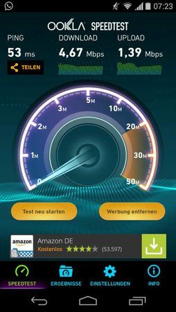

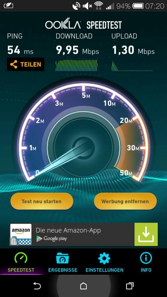

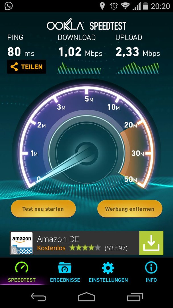

Bei mir ist es ein TP-Link TD-W8970B. Die Verbindung ist gut und zuverlässig. Auch durch Wände und in Entfernung. Aber langsam ...
Hier mal ein Vergleich zwischen meiner Frau und mir. Sie hat ein HTC one mini 2...
Welcher Screenshot meiner ist dürft ihr euch denken ^^

Meine Download-Geschwindigkeit ist mit der am Rechner identisch (6,5 Mbps) bei 6000er DSL, der Upload ist am Moto, warum auch immer sogar schneller.
Jemand mit mehr download wäre interessant. Sollte das moto g auf 5-6mbit beschränkt sein, wäre es bei dir am limit mit dem 6000er DSL.
Sogar ein steinaltes Samsung Galaxy y hat mehr speed als das moto g. Das stört mich doch gewaltig langsam.

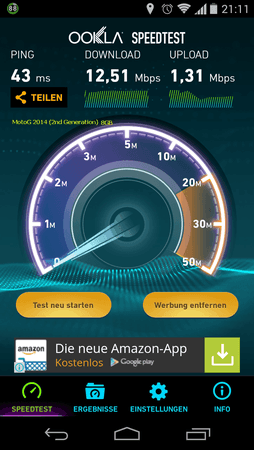

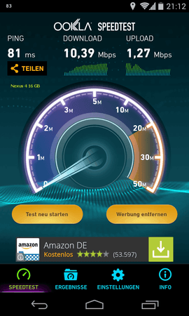

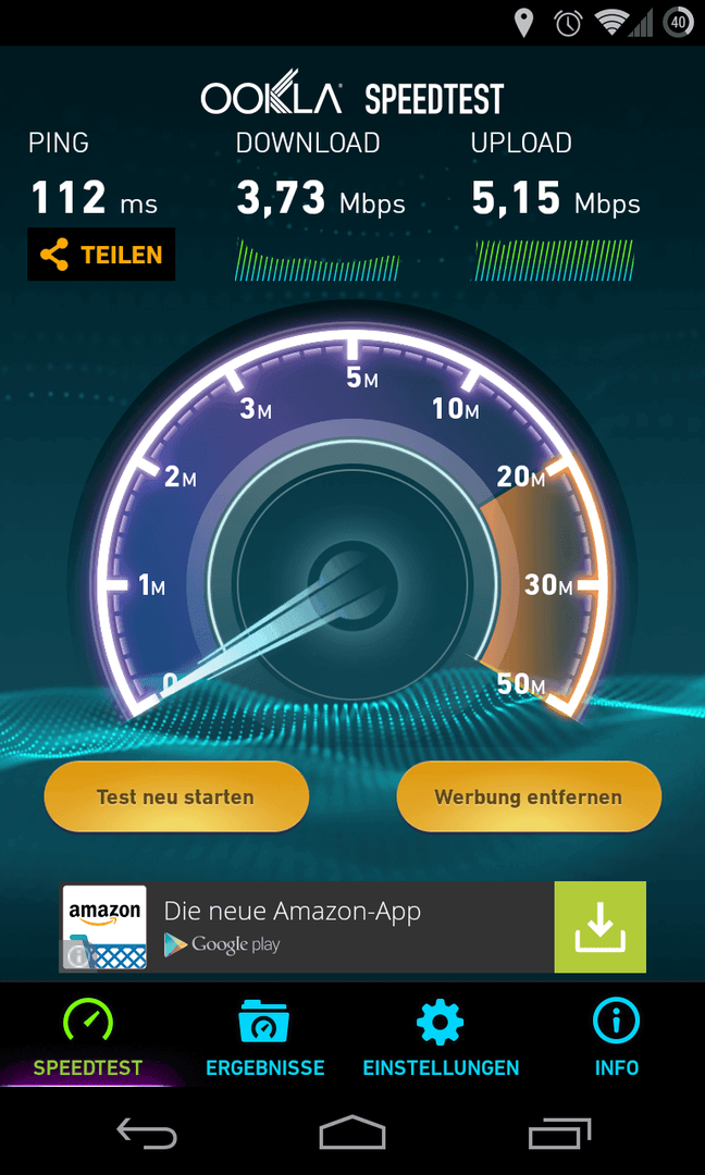

Ich habe auch mal einen Speedtest gemacht.
Moto G (2014) vs Nexus 4
Diese Verbindung ist über den Repeater hergestellt, näher an der Fritzbox 7360 ist es natürlich dementsprechend schneller!

Untere Bild ist nexus?
Und warum ist dein upload so viel schneller?

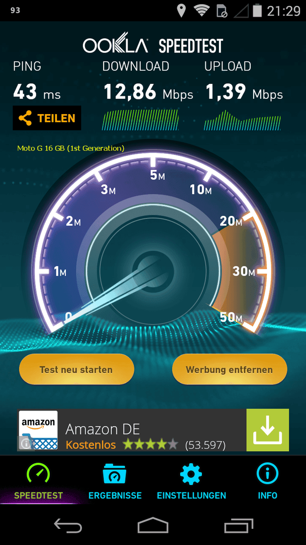

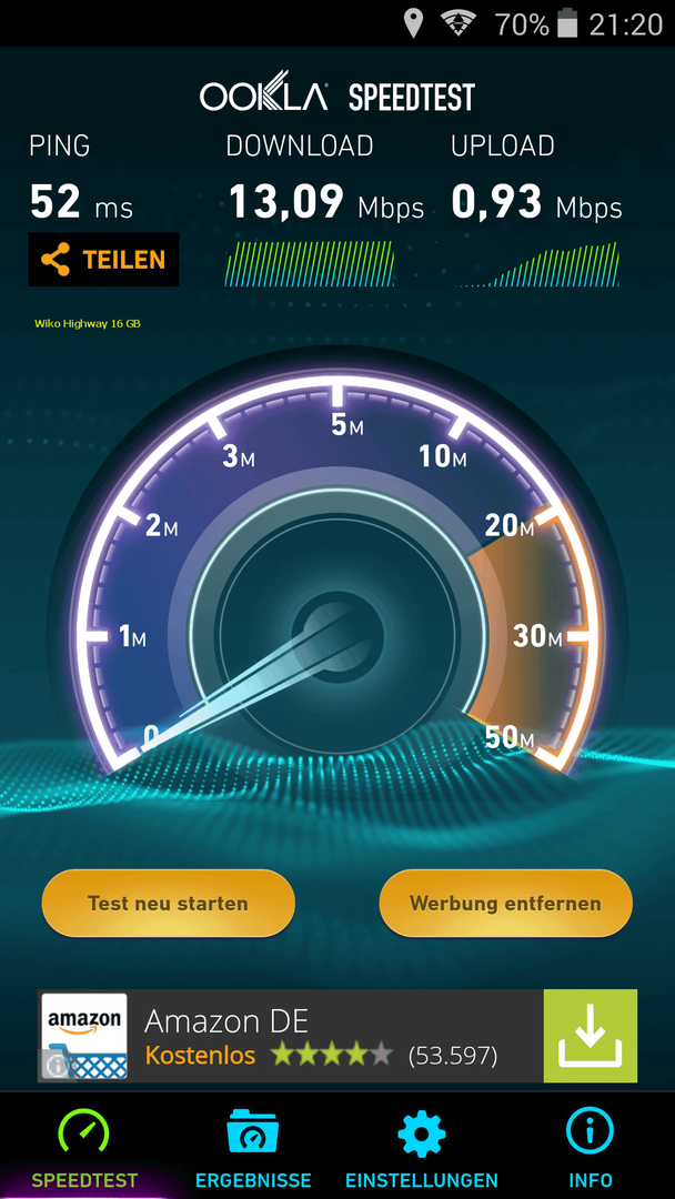

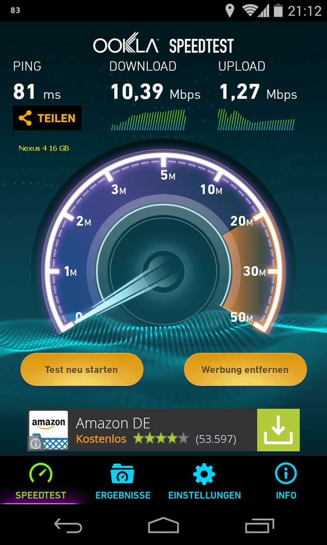

Hier mal meine Vergleichswerte mit einer Fritz!Box 7390 an DSL 16000:
Moto G (2nd Generation), Moto G (1st Generation), Nexus 4, Wiko Highway
Die Tests wurden jeweil nacheinander durchgeführt und außer den Testgeräten war sonst niemand mit auf der Leitung.
