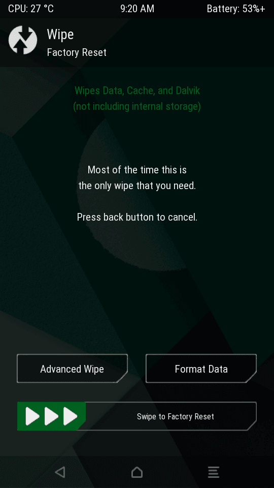

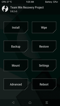

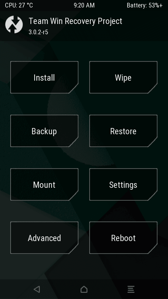

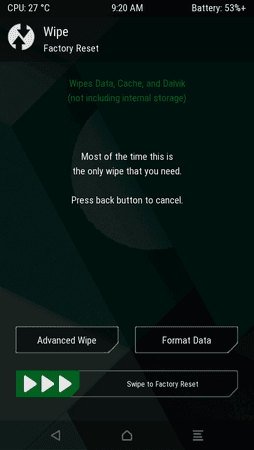

  • Starte in dein TWRP Recovery

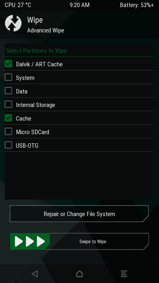

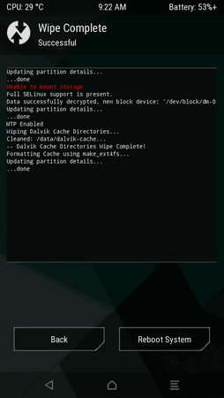

  • TWRP > Wipe > Advanced Wipe > Anhaken: "ART/Dalvik Cache" und "Cache" > Swipe to Wipe ...
  • TWRP > Reboot > System
(Hat das funktioniert, nicht wieder versuchen, das (OTA-)Update zu installieren. - Das geht nicht, weil du das TWRP Recovery installiert (siehe dort Zeile 26) hast (= veränderte recovery-Partition) und evtl. gerootet bist, was die Partitionen boot und/oder system verändert haben wird.)
