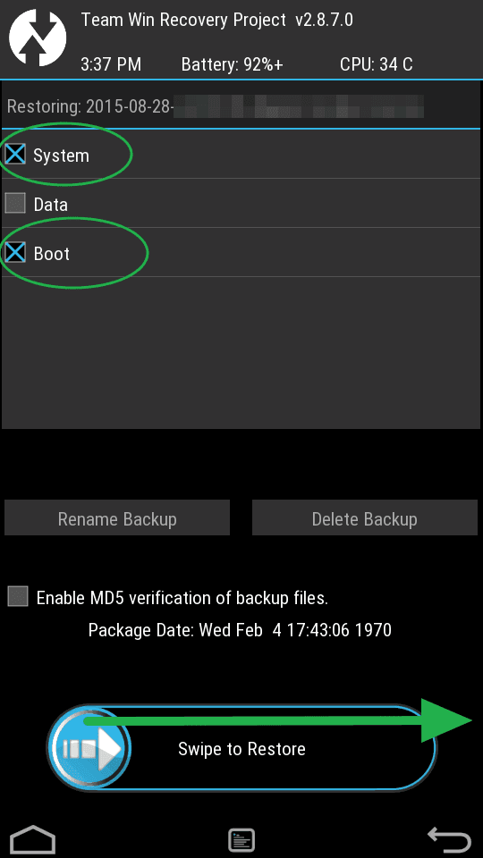

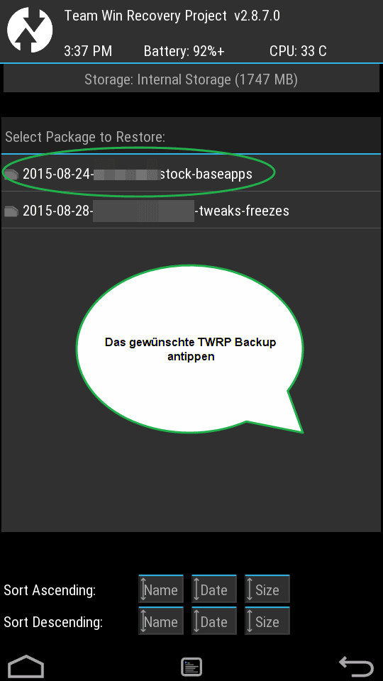

  4. Im TWRP dann mit
    [ Restore ]
    > Auswahl der ersten Sicherung (Original-System)
    > [x] boot
    > [x] system
    die (stock-)boot- und (stock-)system-Partition auswählen und wieder herstellen.

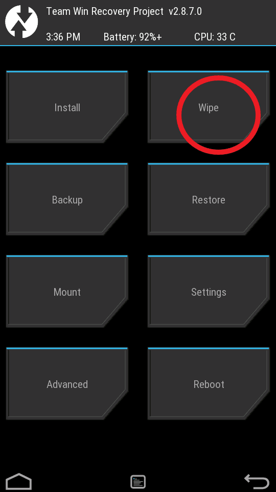

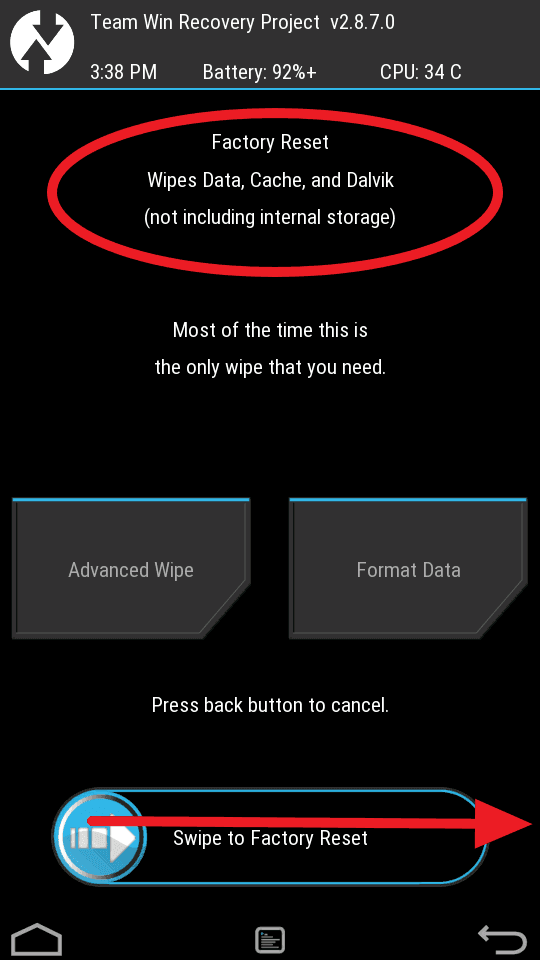

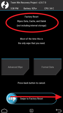

  5. Dann einen [ Wipe ] > Factory Reset durchführen
    (Alle Daten und Apps gehen verloren, SuperSU/Root ist weg, die externe SD Card und der interne Speicher werden NICHT gelöscht.)

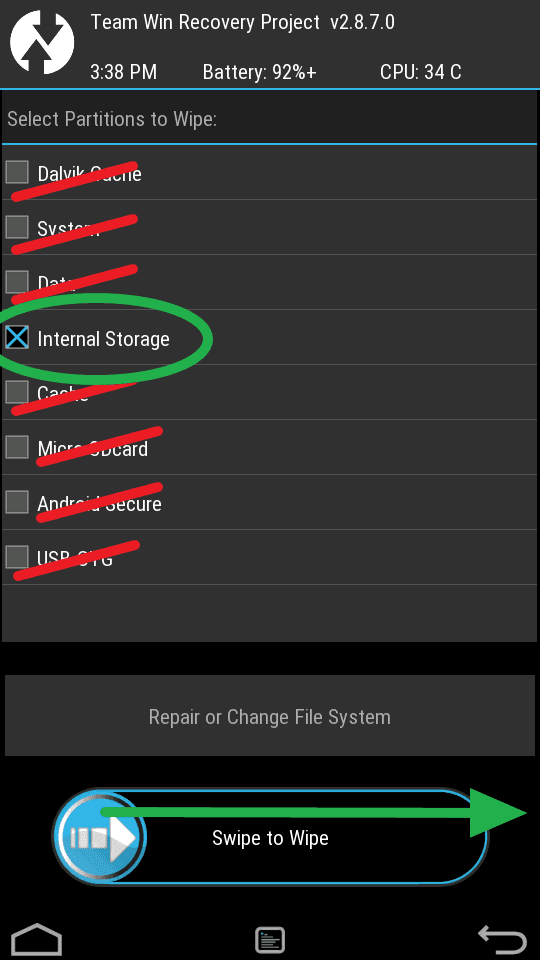

    Tipp:
    Wer auch den internen Speicher löschen möchte (und bereits alle wichtigen Dateien von dort auf den Rechner kopiert hat), kann das so machen:
    [ Wipe ] > [ Advanced Wipe ] > [ X ] Internal Storage > "Swipe to Wipe"
    (Wichtig: Wirklich nur "Internal Storage" ankreuzen - alles andere NICHT.)

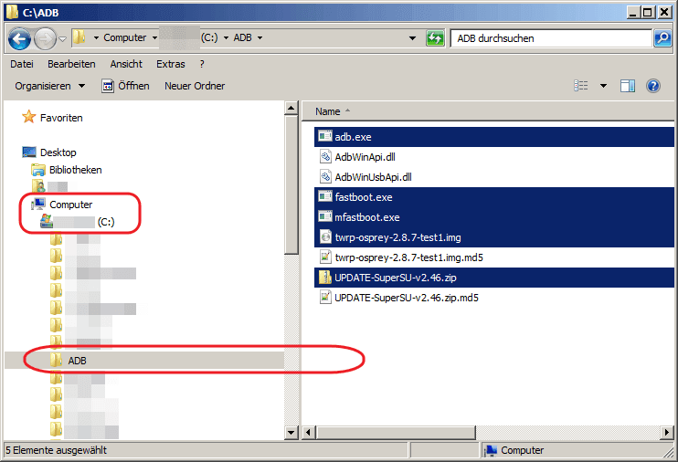

  6. Dein Rechner verfügt über ein (ADB-)Verzeichnis (z.B. C:\ADB\), welches (mindestens) folgende Dateien enthält:
    1. adb.exe
    2. fastboot.exe
    3. mfastboot.exe
    4. twrp-osprey-2.8.7-test1.img
    5. UPDATE-SuperSU-v2.46.zip
      _
    _

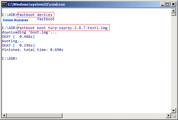

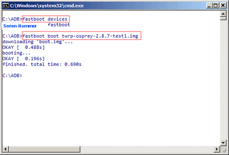

  10. Wenn du dann auf dem Rechner eine Eingabeaufforderung (Kommandozeile/Terminal/shell/DOS-Box/cmd.exe sind alles andere Begriffe dafür) öffnest und dort in das Verzeichnis (z.B. C:\ADB\) wechselst, in dem deine adb.exe, fastboot.exe etc. liegen (z. B. mit der Eingabe cd C:\ADB\) und dort dann den Befehl
    Code:
    fastboot devices
    eingibst, wird die Serien-Nummer und der Verbindungsstatus ausgegeben
    _
    (Richtig? - Bitte die Serien-Nummer nicht hier öffentlich nennen.)
    _

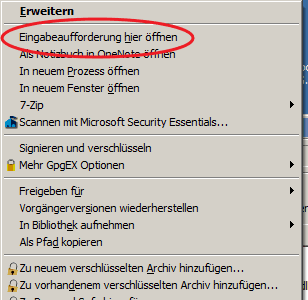

    Ein Drücken und Halten der Umschalt-Taste mit rechtem Maus-Tasten-Klick auf das (ADB-)Verzeichnis im Windows-Explorer öffnet das folgende Menü:
    _
    Durch die Auswahl von "Eingabeaufforderung hier öffnen" wird direkt in diesem Verzeichnis eine Eingabeaufforderung geöffnet:
    _
    _

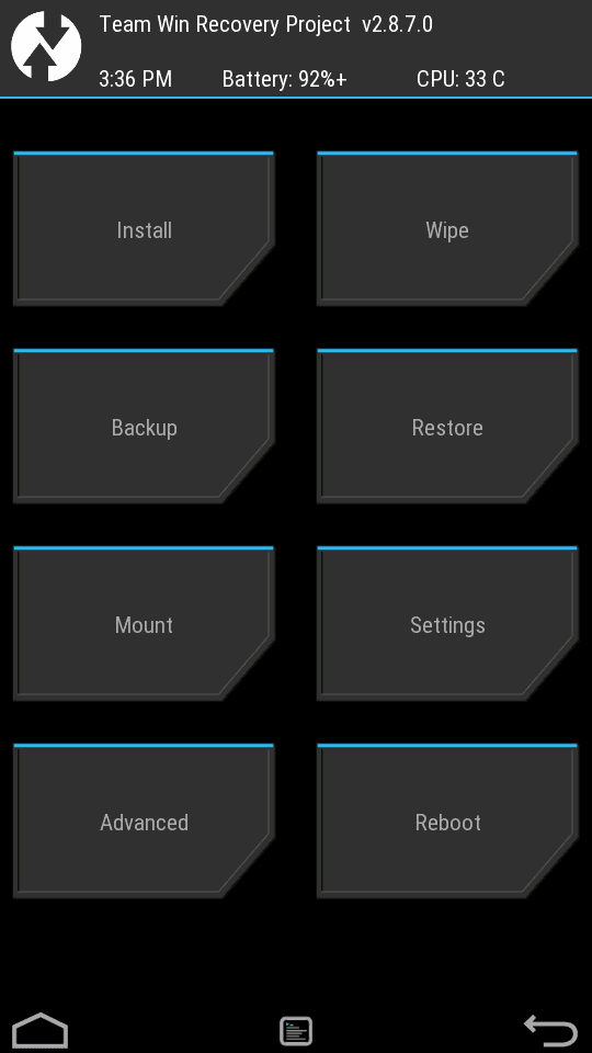

  11. Wenn du dann den folgenden Befehl eingibst, dann wird das TWRP Recovery auf dem Phone (temporär) gestartet:
    Code:
    fastboot boot twrp-osprey-2.8.7-test1.img
    _

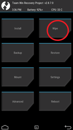

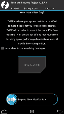

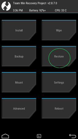

Hier die einzelnen Schritte im gestarteten TWRP, falls alles Obige in Ordnung ist:
_
Sicherung wieder herstellen:
_
Zurück auf Werkseinstellungen (Factory Reset)
_
_

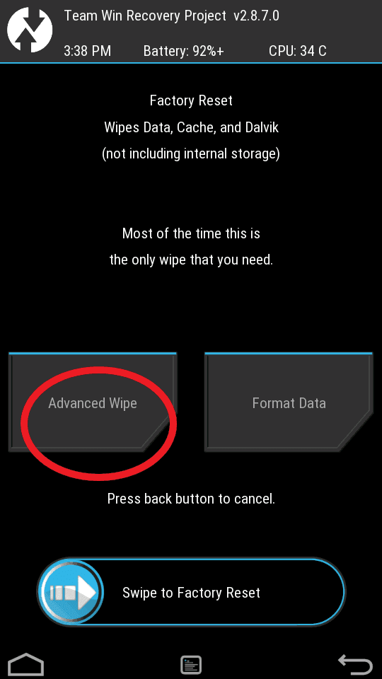

Internen Speicher löschen (NUR, WENN der Inhalt bereits auf dem Rechner gesichert wurde.)
_
_

    [*]Dein Rechner verfügt über ein (ADB-)Verzeichnis (z.B. C:\ADB\), welches (mindestens) folgende Dateien enthält:
    adb.exe
    1. fastboot.exe
    2. mfastboot.exe
    3. twrp-osprey-2.8.7-test1.img
    4. UPDATE-SuperSU-v2.46.zip
      _
    1. Deine Formatierung macht mich noch irre :)
      Also, ich habe Minimal ADB and Fastboot als Verzeichniss. In diesem befindet sich aber KEIN mfastboot.exe

    Ich öffne die Shell von Minimal ADB and Fastboot. Damit bin ich direkt im richtigen Verzeichniss. Hoffe das ist ok so?
    Ja die Seriennummer kommt und hinter der Seriennummer steht dann noch fastboot. Mehr gibt es nicht aus.

    Anhang anzeigen 424640 _
    _
    Das habe ich durch meine Vorgehensweise scheinbar schon gemacht.
    ooo schrieb:
    _
    [*]Wenn du dann den folgenden Befehl eingibst, dann wird das TWRP Recovery auf dem Phone (temporär) gestartet:
    Code:
    Das funktioniert einwandfrei. Denn über dieses nun erscheinende Menu am Phone habe ich ja auch den Restore und das ganze Wipe versucht.
ooo schrieb:
Kannst du das alles soweit bestätigen und durchführen?
ooo schrieb:
Das sind die Voraussetzungen für dich, um alles wieder in Ordnung zu bringen ...
Ja das geht soweit und ich komme in dieses Menu.
Prima. - Die nächsten Schritte habe ich dir in meinem vorigen Post am Ende dokumentiert.

Ergebnis?
Damit du jetzt nicht wieder durcheinander kommst, halte ich mich ab jetzt zurück und überlasse ooo das Spielfeld. Da bist du in guten Händen, denn viele Köche verderben den Brei.
Also, ich habe es aktuell so gemacht wie du oben noch hinzugefügt hast.
Also Wipe und Advanced Wipe.
Wenn ich jetzt neustarte, kommt folgende Meldung:
Install SuperSU?
Swipe to install
Do not install
Ich habe mich für Do not Install entschieden. Starte gerade das Gerät neu und richte es ein. Gebe nachher Bescheid wie es aussieht.

  3. Im TWRP Recovery einen Full wipe mit
    [ Wipe ] >
    [ Advanced Wipe ] >
    [ X ] Dalvik Cache
    [ X ] System
    [ X ] Data
    [ X ] Internal storage (nur, wenn alles Wichtige auf den Rechner gesichert wurde)
    [ X ] Cache
    "Swipe to Wipe"
    machen. (Nochmal: Vorher alle Backups gemacht?)
