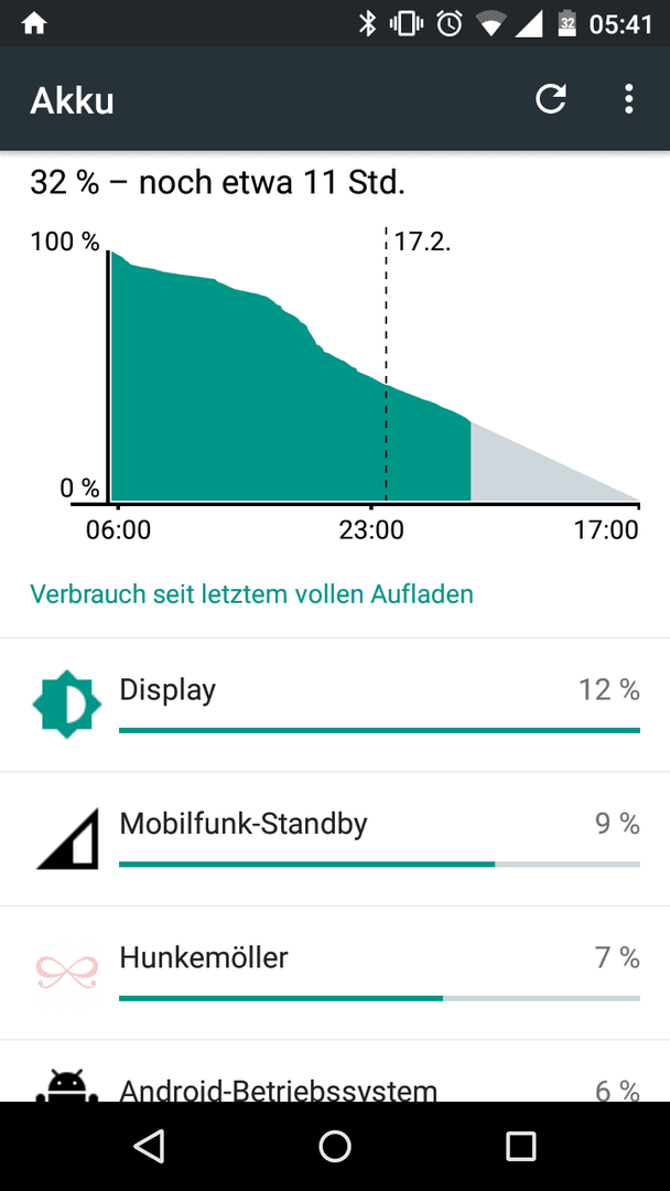

Guten Morgen!
Ich habe mal eine Frage zum Akkuverbrauch... Ich komme mit etwa 50 % über den Tag.
Gehe um 22:00 Uhr schlafen und habe einen stand von gut 50 %. Wenn ich um 05:30 Uhr aufstehe, habe ich nur noch 30%... Woher kann der hohe Verbrauch in der Nacht kommen? Habe mal ein Bild angefügt. Vielen Dank!
Klick noch mal auf die Akku-Grafik, dann wird noch mehr angezeigt, besonderes die beiden Balken "Mobilfunksignal" und "Aktiv" sind dort interessant.
Aktiv zeigt wenn dein Android schläft (DeepSleep) oder Aktiv ist. Ist es dauerhaft aktiv benötigt es (besonders wenn das Display aus ist) unnötig viel Akku.
Mobilfunksignal gibt in Farben an wie gut (grün) oder schlecht (rot) dein Empfand ist, je schlechter der Empfang, desto größer der Akku Verbrauch.

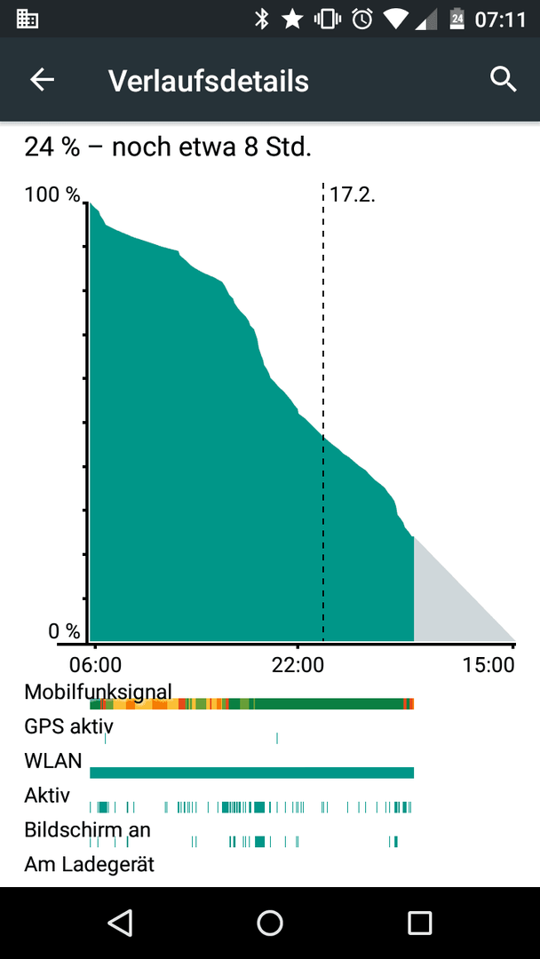

Diese hier?
In der Akku-Grafik ist so erstmal nichts verdächtiges zu sehen.
Jedoch sehe ich in deinen Screenshots oben links einmal ein Haus und einmal ein Bürogebäude, was mich zu der Vermutung bringt, dass du Ortsregeln in der Moto APP konfiguriert hast welche GPS nutzen. Das könnte einen höhere Verbrauch verursachen.

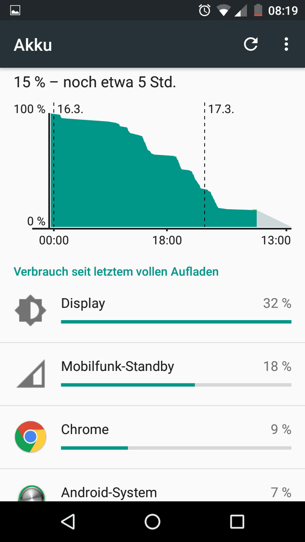

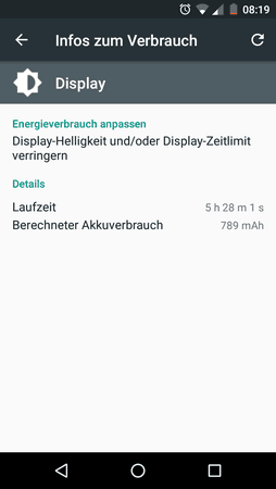

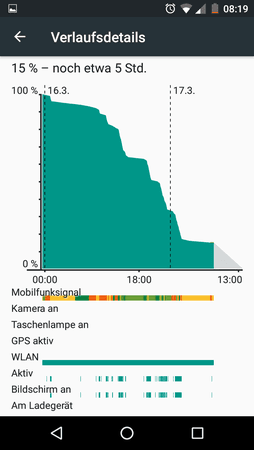

Ich komme vom Moto X Play und bin mit der Akkulaufzeit des G3 sehr zufrieden. 15% Akku und rund 5 1/2 Dot, habe die 2 GB RAM Version. Mein Netz war auch nicht immer das "Grüne" vom Ei. Am Ende sind es dann wohl ca 6~ Dot.
Es gibt nur eine Sache, die ich vermisse und das ist Quick Charge. Aber bei dem Preis des Gerätes ist das locker zu verschmerzen ;)
