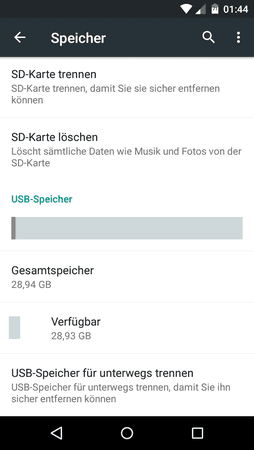

Hallo, ganz unten unter Speicher steht doch USB-Speicher für unterwegs bereitstellen und wenn ein usb stick angeschlossen ist, steht dort USB Speicher für unterwegs trennen - und das habe ich dann auch geklickt.

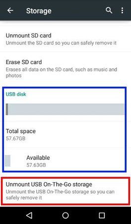

Allerdings kann es auch das hier geben (fehlt das bei dir oder bist du nicht weit genug herunter gescrollt?):
Doch, den Punkt habe ich ja. Habe ja ein Screenshot oben im Beitrag #11 davon gepostet.
