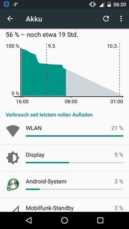

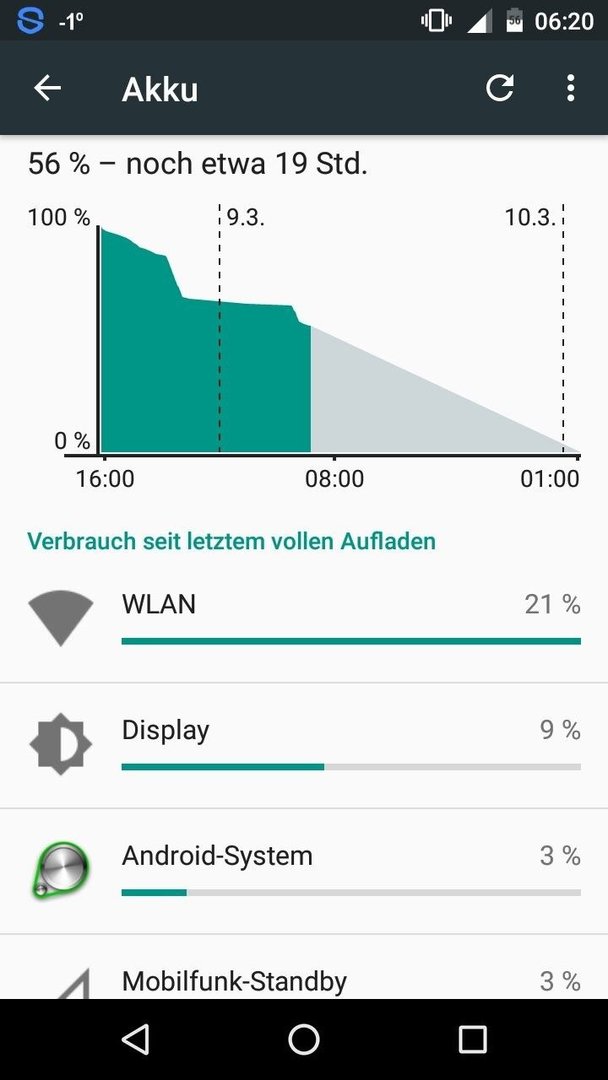

Ist das normal dass der WLAN Verbrauch so hoch ist ?

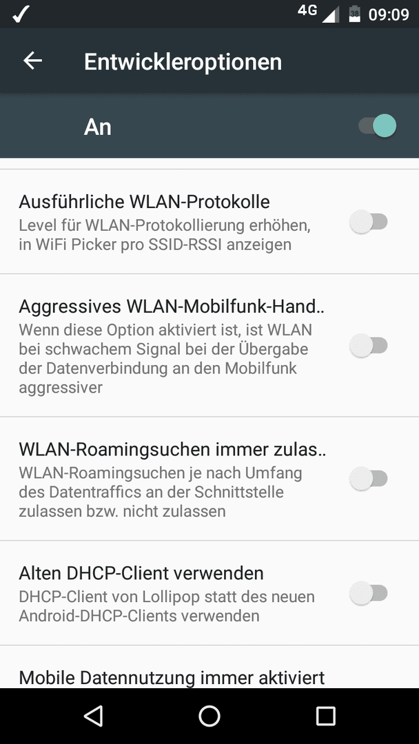

Eigntlich nicht...hast Du zufällig einer dieser Optionen an?
Das Problem habe ich auch... Wo finde ich die Einstellung?
Unter Entwickler Optionen, hast Du die vllt eingeschaltet?
Und wo finde ich die? :confused2:
Sorry, bin mit Motorola einfach noch nicht so fit... Hatte jahrelang Samsung...
Unter Einstellungen gehe ganz nach unten, dort findest Du den Bereich System und odrt dann auch Entwickleroptionen, wenn freigeschalten. Und wenn nicht, dann sind die oben gezeigten Einstellungen auch nicht ON.
