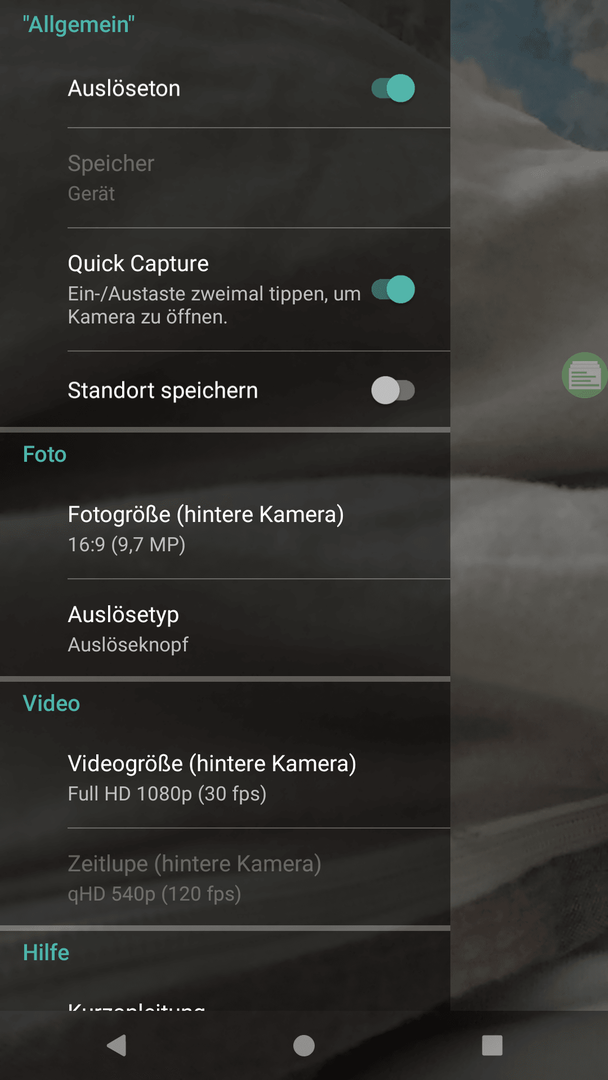

G3 ist vermutlich das G 2015
Meins ist voll Stock und die Einstellung in der Kamera App sieht so aus..

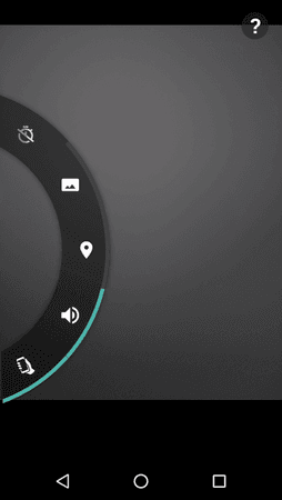

Also das ist echt sonderbar!! Bei mir sieht der screenshot so aus wie im Anhang.
Allerdings vermute ich dass die Bilder bei Einsatz einer Sd-Karte automatisch dort gespeichert werden, oder kann das nicht sein?!

Automatisch nicht, dass muss man schon manuell umstellen.
Aber das Menü muss, wenn er eine SD Karte erkannt hat, vorhanden sein zum wechseln Gerät oder SD Karte.
Könnte es sein, dass das Gerät die SD Karte nicht richtig erkannt hat bzw hast Du sie als internen Speicher formatiert?
