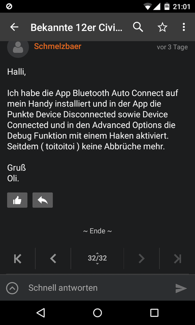

Probiere es mal damit, hat bei einigen geholfen, ein Beispiel aus dem Honda Forum. Verschiedene Marken kombinationen, Autos wie Daddelgerät...
