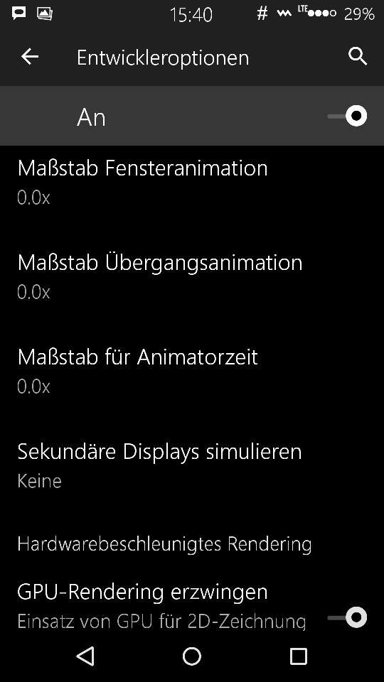

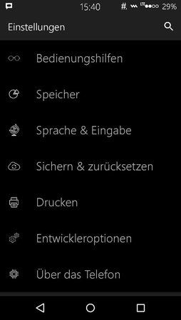

Ich hänge Screenshots an, wie die Animationen zu finden sind.
Ob der Fehler, damit direkt zu tun hat, glaube ich auch nicht. Aber das ist mein Setup, was ich bei jedem Droiden einstelle, und diese bis jetzt so immer gut gelaufen sind deswegen die Empfehlung.

Danke für die Screenshots. Habe nun GPU Rendering ein- und Animationen ausgeschaltet, doch leider hat sich nichts geändert. Werde die Tage wohl das offizielle CM flashen und hoffen, dass es besser wird. Werde berichten...
