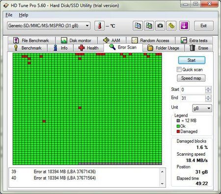

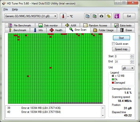

Wenn die Karte bei 20% Füllung anfängt zu zicken, hört sich das Kopie an.
Ich teste neue SDs immer am PC, ich kopiere/dev/null auf die SD bis sie voll ist (Linux sudo cat /dev/zero >/mnt/sd/dummy), sollte das File=<50% der aufgedruckten Kapazität sein ist es definitiv ein Plagiat, erst ab 90% wird die Karte behalten, darunter geht sie zu Händler zurück.
Ich habe meine Mitte Oktober 2015 bestellt und die war mit nicht mal 1GB voll und sieht so aus.

Nur um die Statistik aufrecht zu halten, ich habe gerade mit einer Transcend ähnliche Probleme
Nachdem ich dies Amazon gemeldet habe, ging eine neue SD-Karte raus, die ich vorher einmal komplett getestet habe und mal sehen wie lange die hält.

Ähm 3 Postings drüber haben ich einen Screenshot gemacht? Das sollte alles sagen.
Denn habe ich perfekt übersehen, also den Screenshot :)
Nachtrag: Nachdem ich mir nun dieses Tool runterladen wollte und sah das die für deine Version rund EUR 30 haben wollen, erweitere ich meine Frage.
Welches GRATIS Tool kann das?
Wenn du meinen Screenshot genau angesehen hättest, dann hättest gesehen das es eine Trailversion ist und auch mit der Freeversion kannst du testen.
