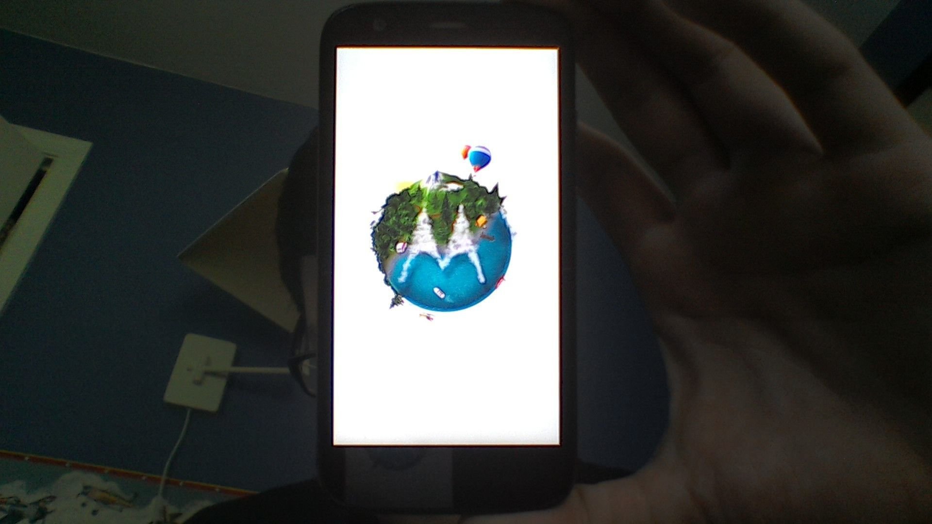

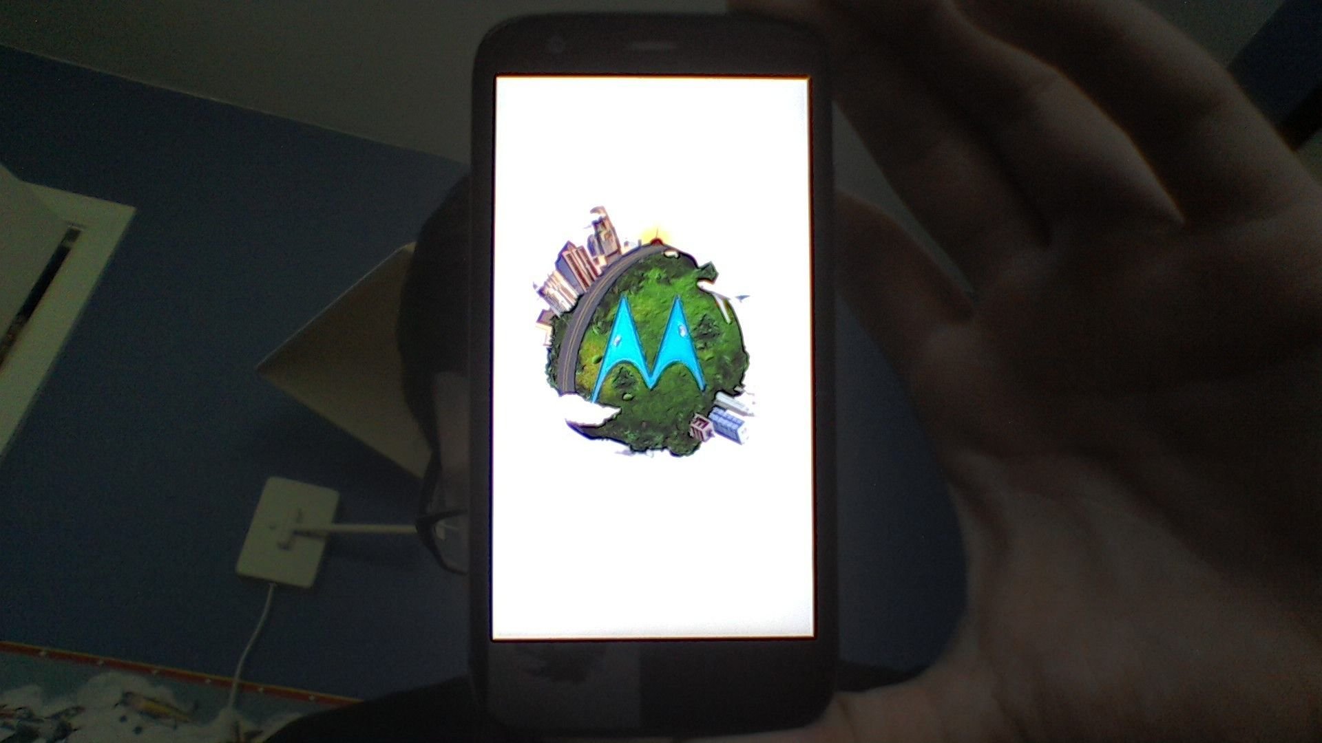

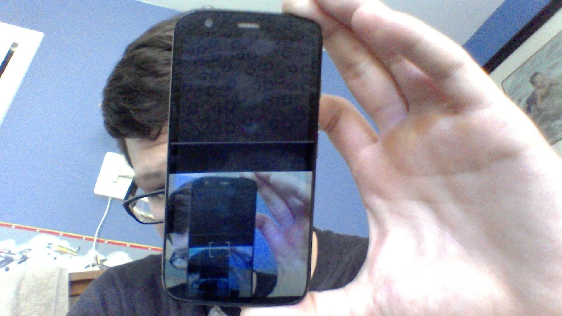

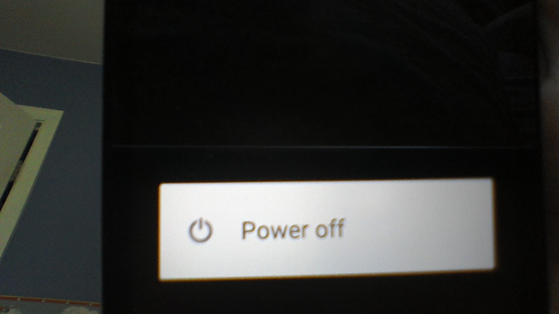

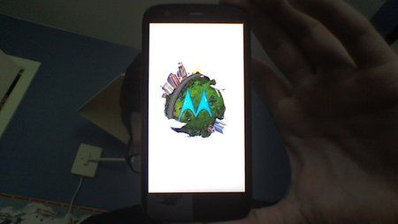

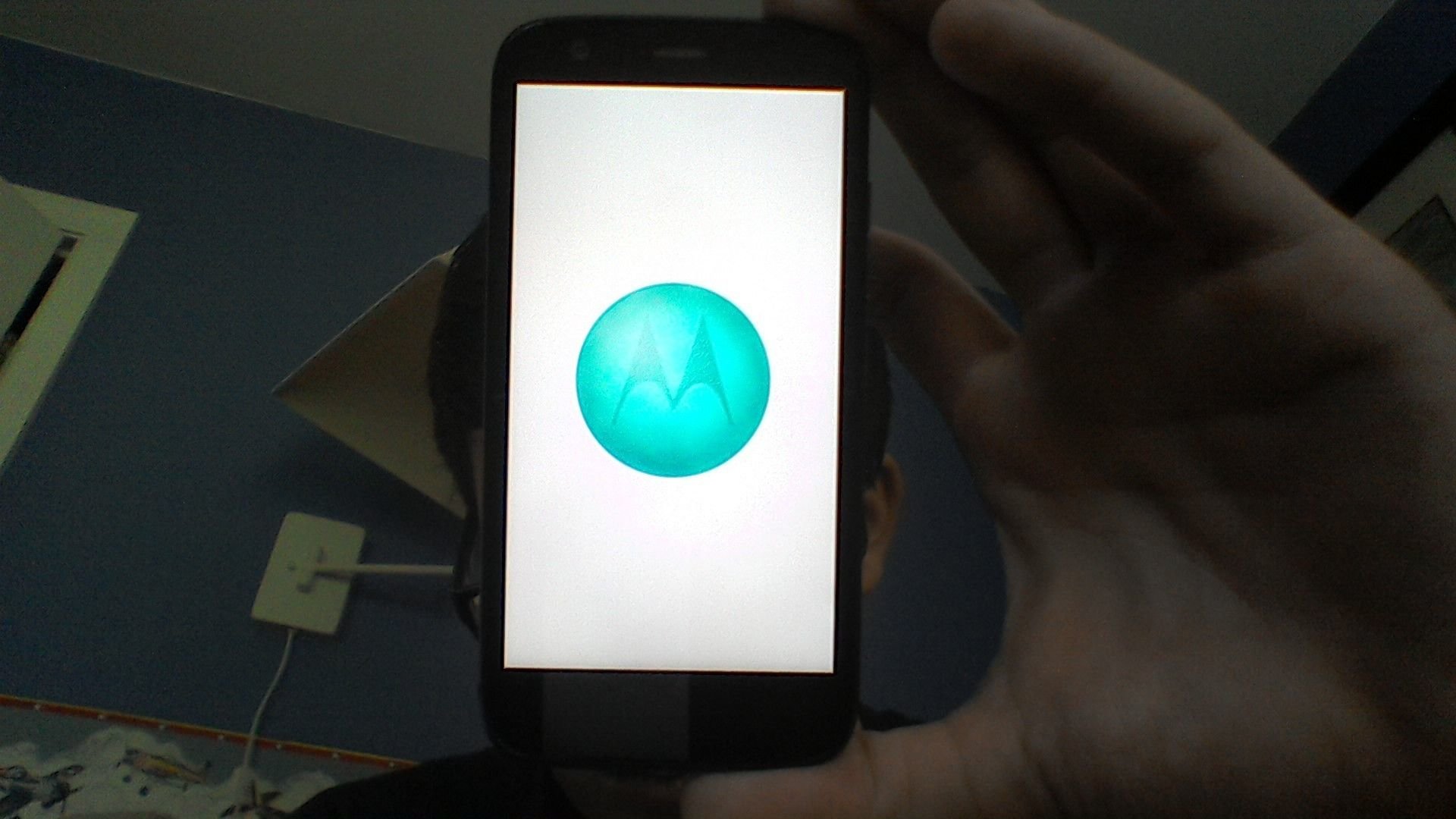

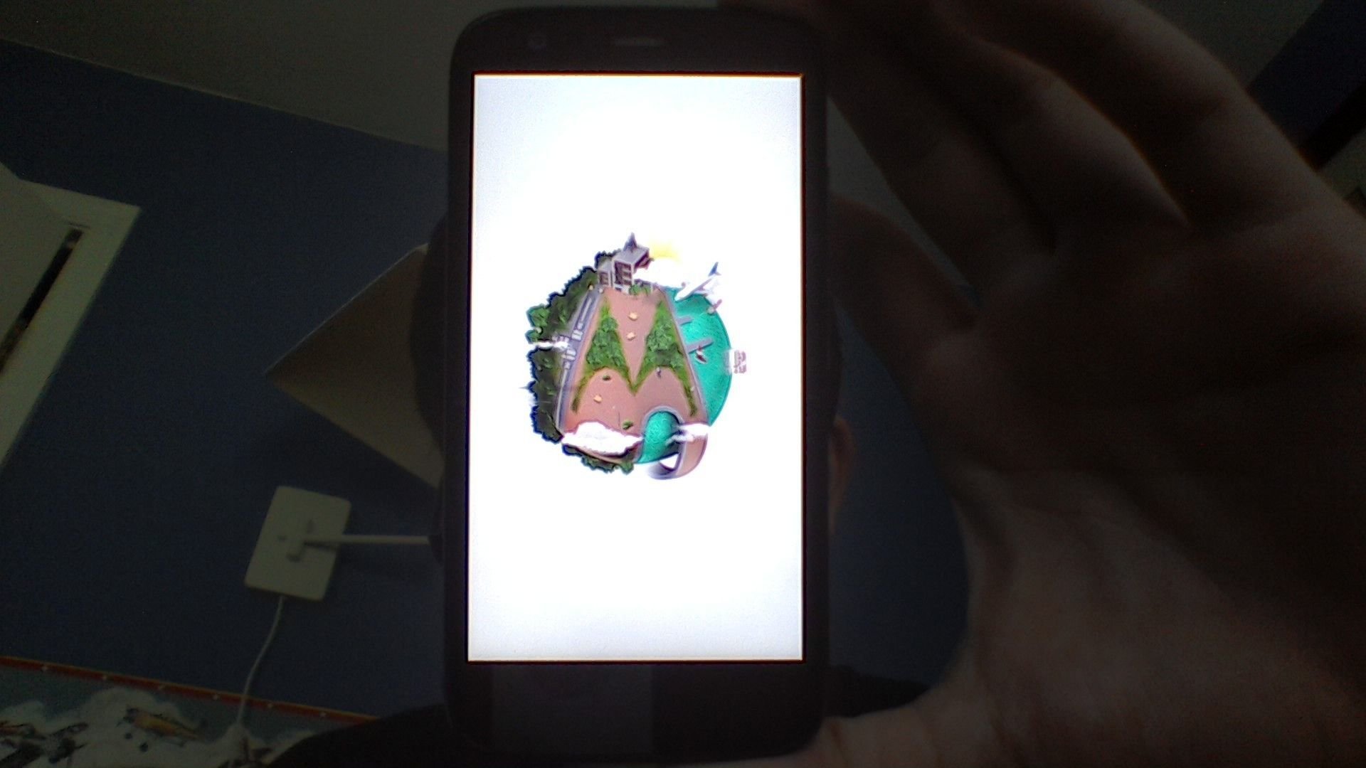

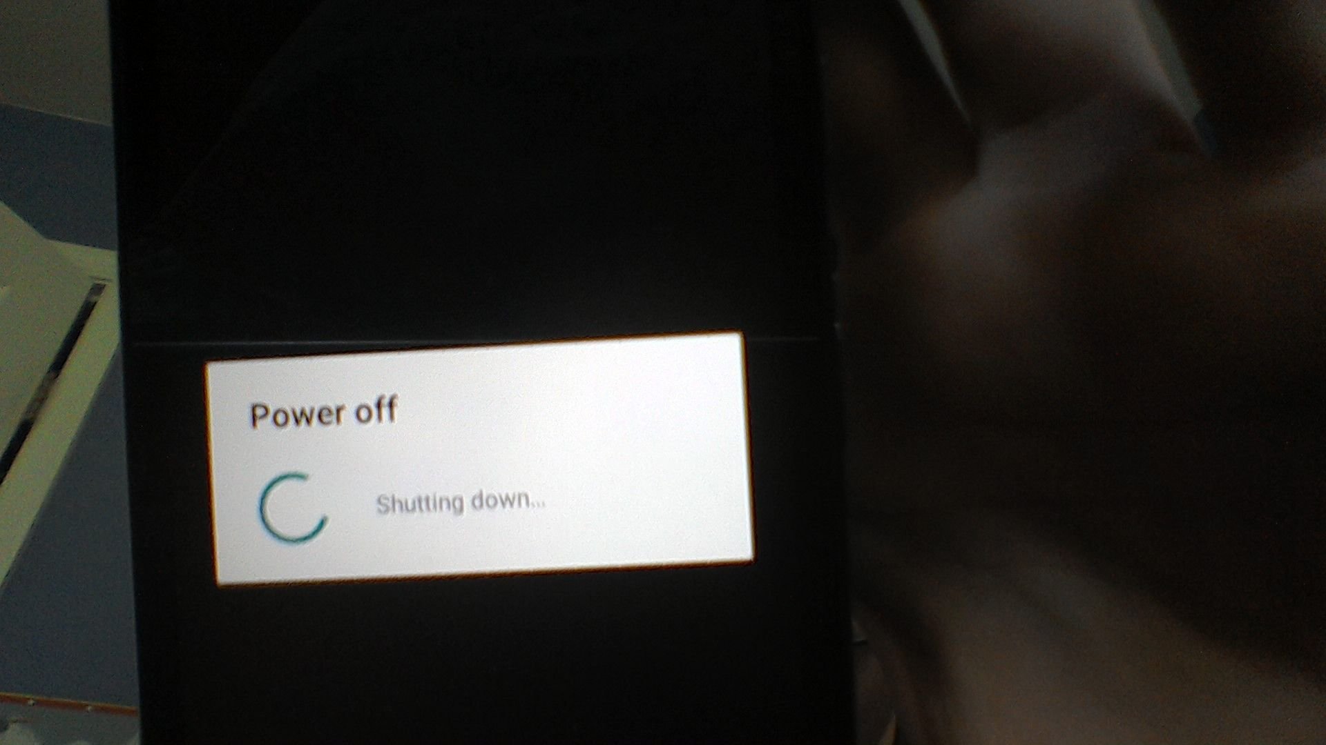

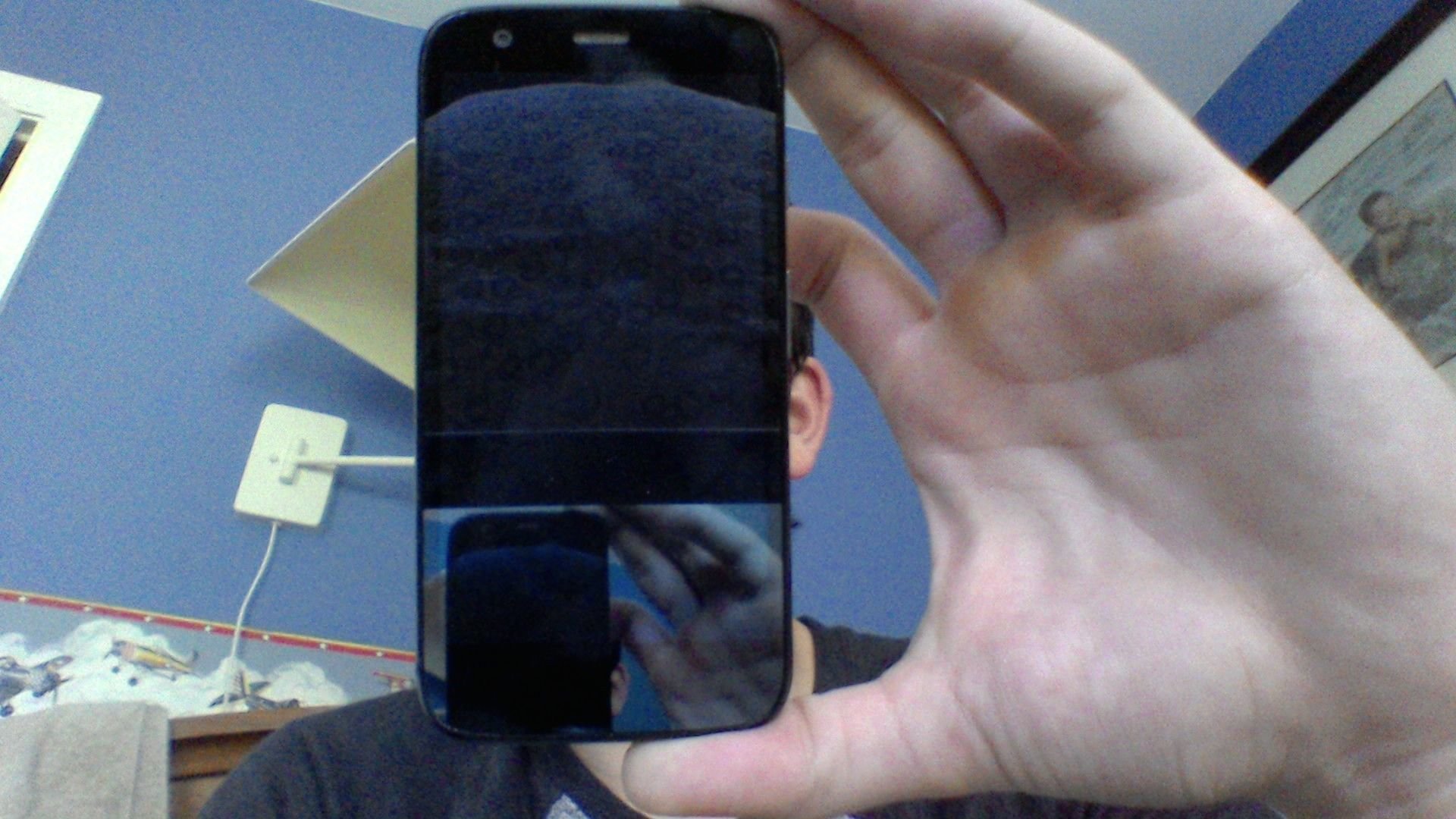

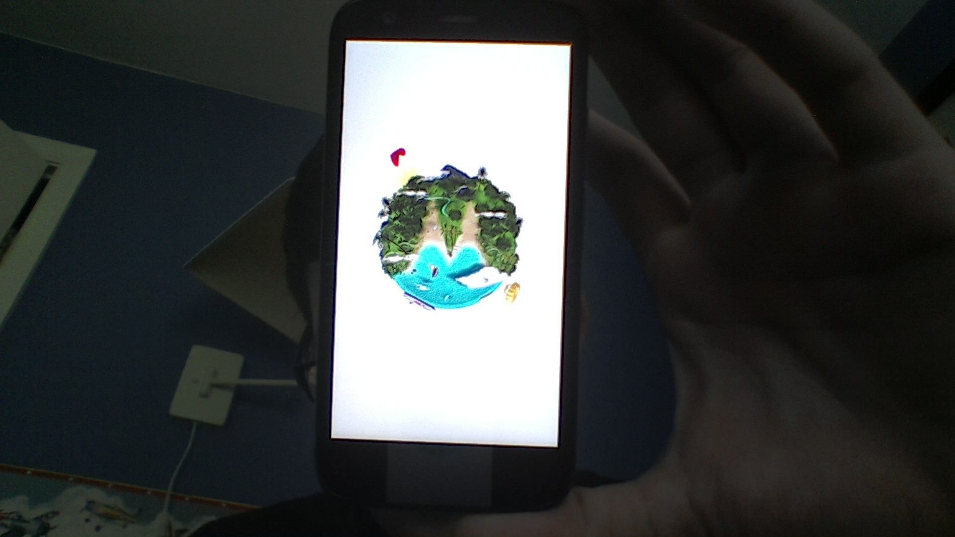

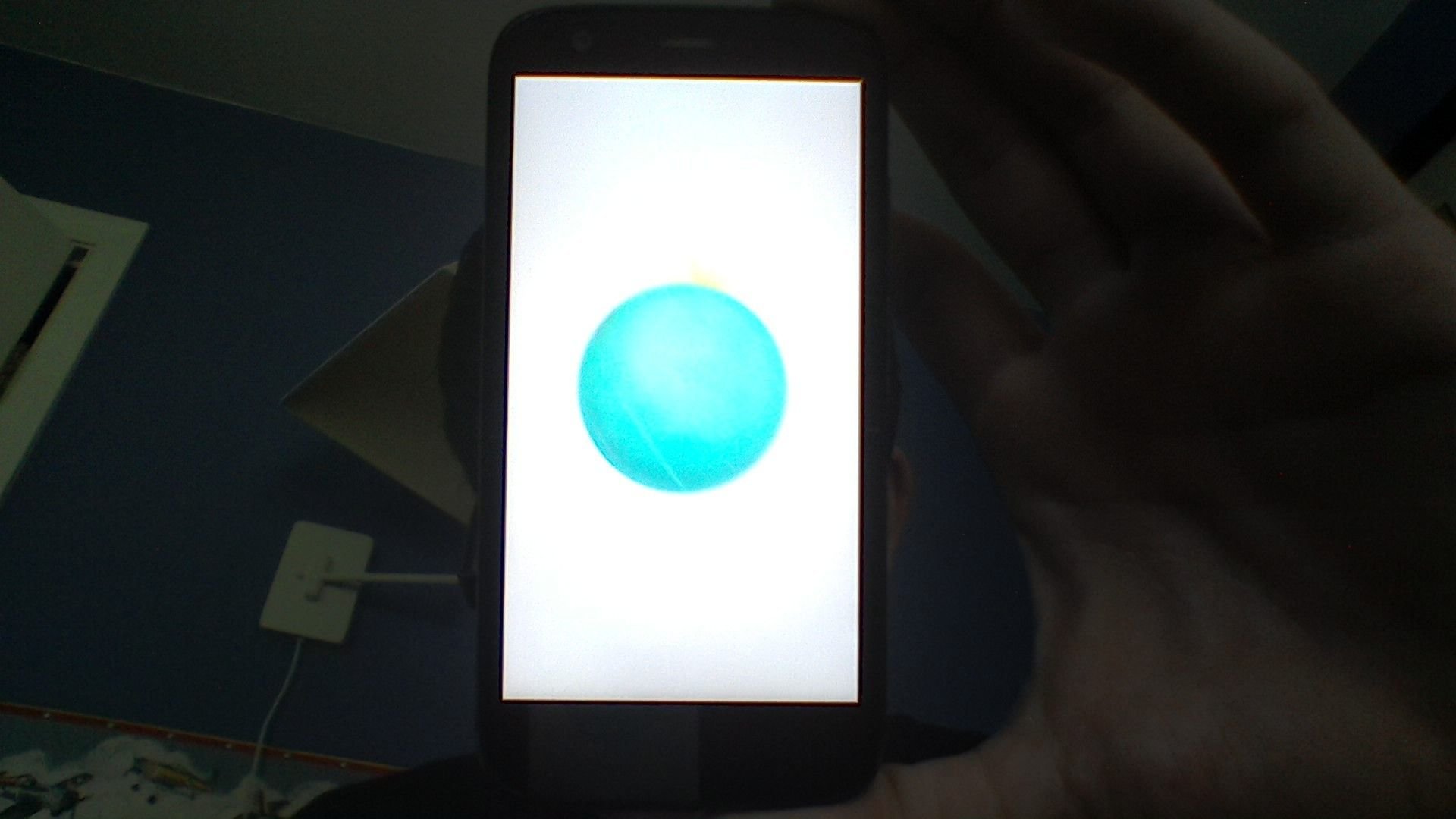

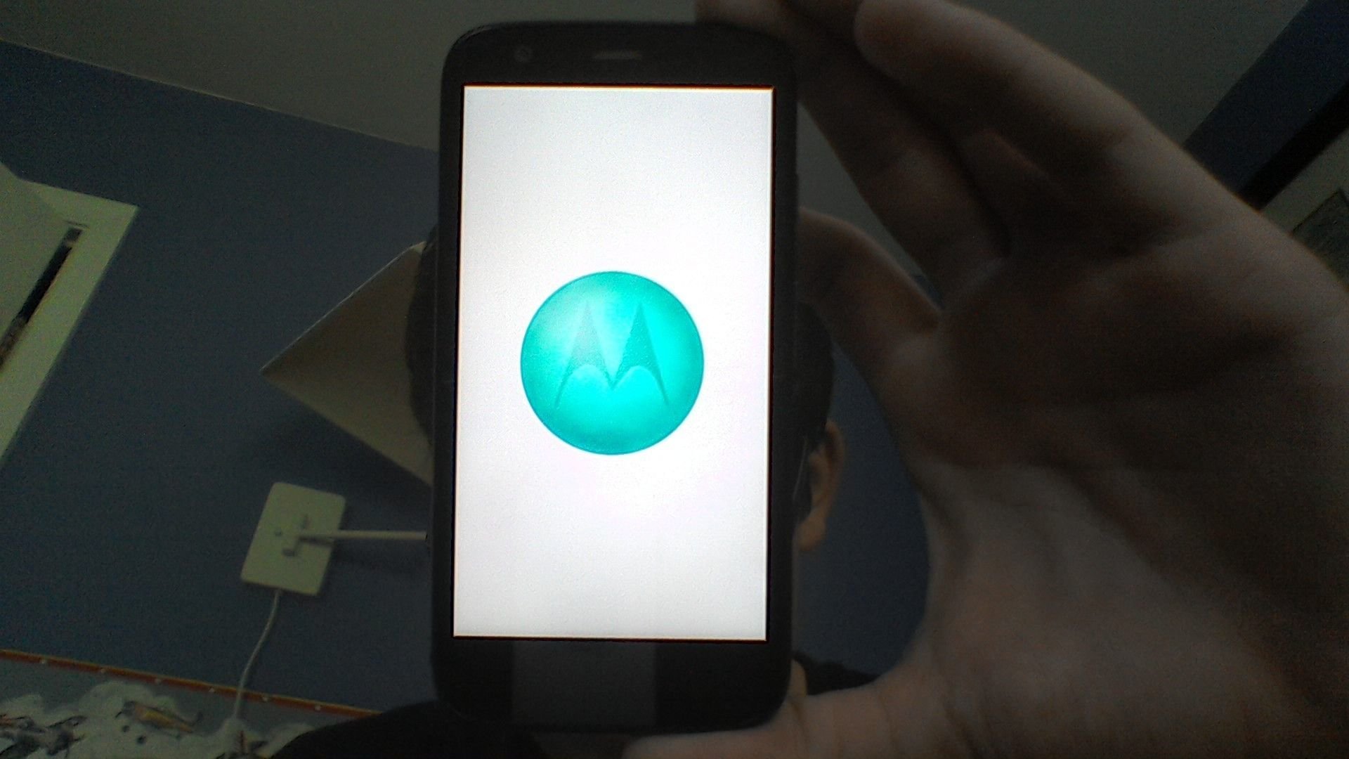

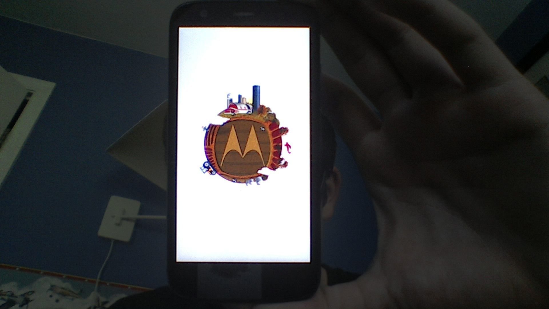

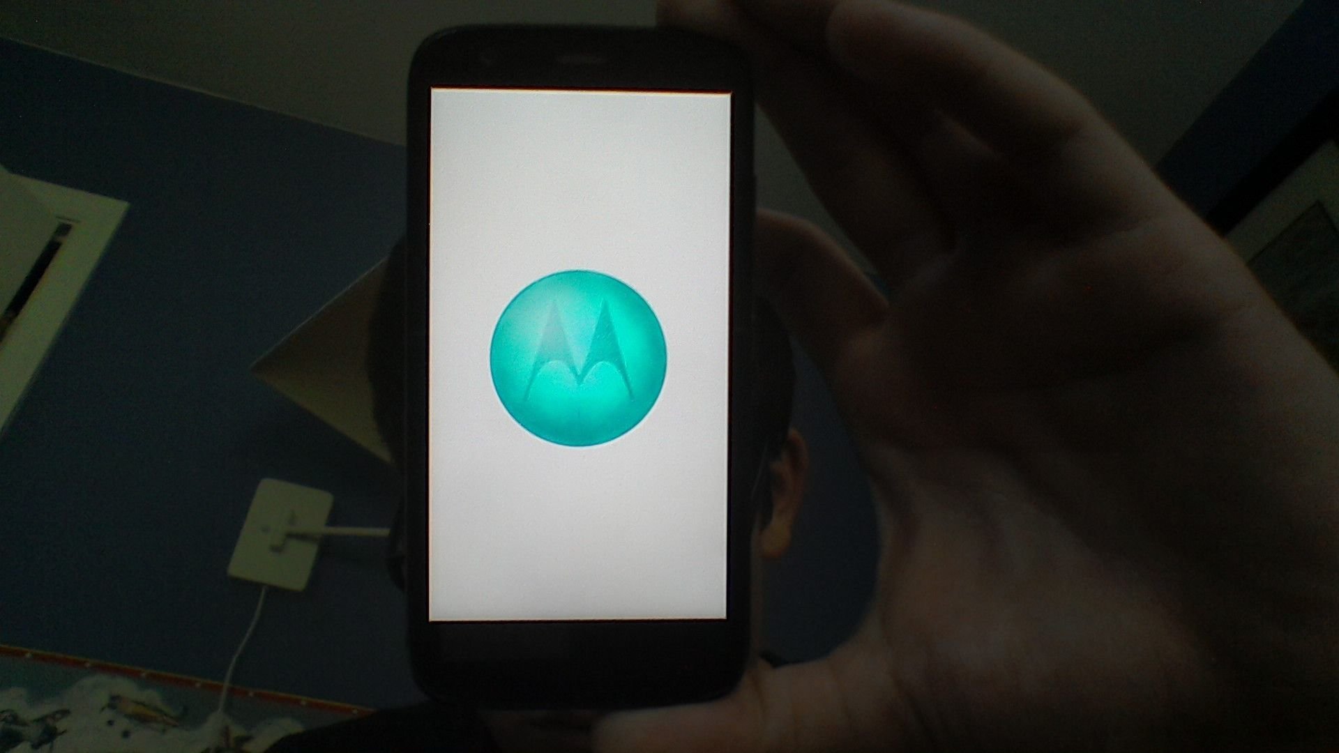

ich habe folgendes Problem: der Screen meines Motorola Moto G (LTE) 8 GB funktioniert nicht mehr richtig.
Ich kann das Gerät sowohl an wie auch normal ausschalten, es kommt also der Ausschaltbutton auf dem Screen wenn ich den Power Knopf halte und ich kann es auch regulär runterfahren. Auch das Hochfahren funktioniert ohne Probleme. Die üblichen Motorola Animationen werden gezeigt, bis es zum Endbildschirm kommt. Der ist dann einfach schwarz und ich kann nichts machen, außer den Power Button zu halten und dann das Gerät erneut herunterzufahren. Ich habe schon einen normalen Neustart probiert, sowie einen Softreset (Lautstärketaste + Powertaste?). Einen Hardreset wollte ich noch nicht durchführen, da dort für mich wichtige Daten drauf sind.
Ich habe das Gerät um Weihnachten 2014 erworben und eine 2 Jahresgarantie dazu. Ich bin allerdings im Moment für längere Zeit in den USA. Könnte ich das Gerät auch von hier einschicken bzw. können die Amis von Amazon mein "deutsches" Problem lösen?

hier ein paar Bilder die meine Schilderungen hoffentlich unterstützen

Sehe ich das richtig,
  • Du kannst einschalten, bootvorgang sieht normal aus,
  • dann bleibt das Gerät dunkel
    ( hast du Zugriff per ADB bzw Dateimanager am USB-Kabel ? )
    ( kann man im dunklen Zimmer und oder mit schräger Draufsicht nochwas von der Schrift auf dem Display erkennen? )
  • und herunterfahren lässt sich das Gerät auch unspektakulär...
...und das ganze kannst Du so oft machen wie Du willst...?
(Ein Video (youtube) wäre hier besser als 1000 Fotos...)
ja genau. so oft wie ich will... und ich habe keinen zugriff auf die dateien, obwohl am anfang ein "gerät wird installiert" fenster aufpoppte, welches dann allerdings verschwand und im Datei Manager meines Windows Laptops war auch nichts zu fnden
nichts zu sehen von Schrift, allerdings ist der Bildschirm ein bisschen hell als ganz aus wenn ich den Powerbutton drücke. video incoming...
