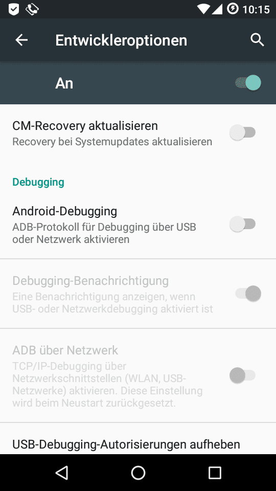

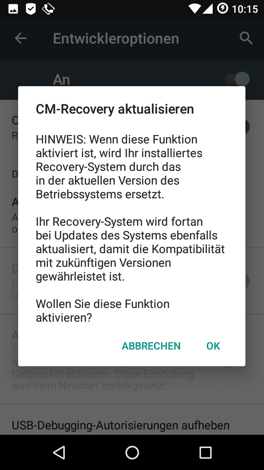

Tracktorist schrieb:
Muss ich das Recovery manuell updaten oder geschieht es automatisch?
Einstellungen > Entwickleroptionen > CM-Recovery aktualisieren > aktivieren
Nicht aktivieren, wenn man das TWRP Recovery (Download) oder das Stock-Recovery installiert hat (und es behalten will).
Nur dann aktivieren, wenn man das CM-Recovery wirklich (automatisch aktualisiert) haben möchte.
(Mit dem CM-Recovery kann man weder Backups machen, noch Sicherungen wieder herstellen ... Es ist Mist.)
