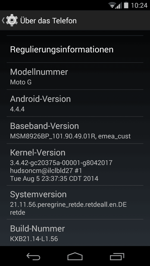

Hallo Leute!
Es handelt sich um ein Telefon eines Familienmitlgieds, daher habe ich nicht immer Zugriff drauf. Es ist ein Moto G 4G 1. Generation aus Sommer 2014 mit 4,5 Zoll. Es müsste ein XT1039 sein. Im angehangenen Screenshot erkennt ihr vielleicht mehr Details. Seit längerem wird das OTA Update zu Lollipop angeboten. Es läuft vermutlich nicht durch, weil TWRP installiert ist. Jetzt weiß ich, dass man vorher auf Stock Recovery zurück muss. Jetzt die Frage, wo ich das Stock Recovery her bekomme?

Statt TWRP habe ich nun ein Android system recovery <3e> KXB21.14-L1.56.
Simples OTA bricht immer noch ab. Übers Stock Recovery sehe ich immerhin eine Fehlermeldung.
/system/etc/install-recovery.sh has unexpected contents.
