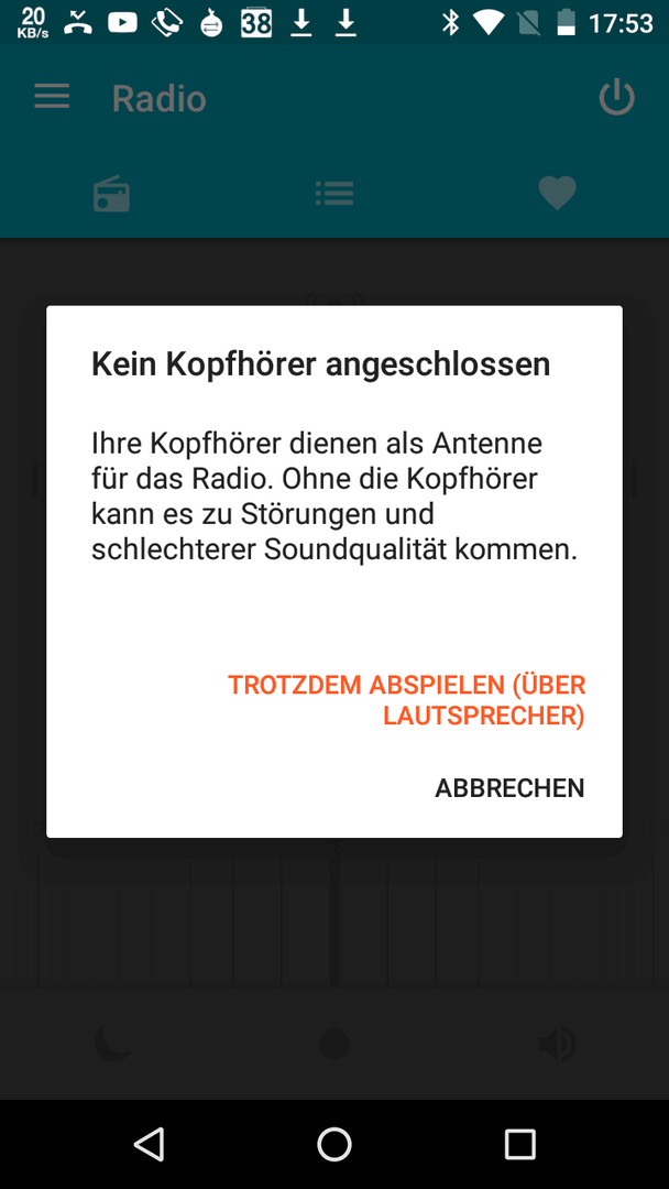

Aber in dem Zusammenhang mal die Frage: Das Kabel des Headsets (oder eben der Kopfhörer) wird ja als Antenne des Radios genommen. Man kann interessanterweise beim G2 aber auch ohne eingestecktes Kabel Radio empfangen, nur halt entsprechend schlechter.
Beides geht auch über die eingebauten Lautsprecher; ich hätte aber gern mit/ohne eingestecktem Kabel den Ton über Bluetooth.
Kann man dem Radio das irgendwie beibringen? Habe ich nicht hinbekommen.
Ich hätt's nicht geglaubt... tatsächlich...!!!
[doublepost=1463759715,1463759639][/doublepost] Screenshot_20160520-175356.png
...im falcon (cm12.1) und im peregrine (cm13) funktionierts nicht... ...gut, empfangen habe ich nichts... ;)
