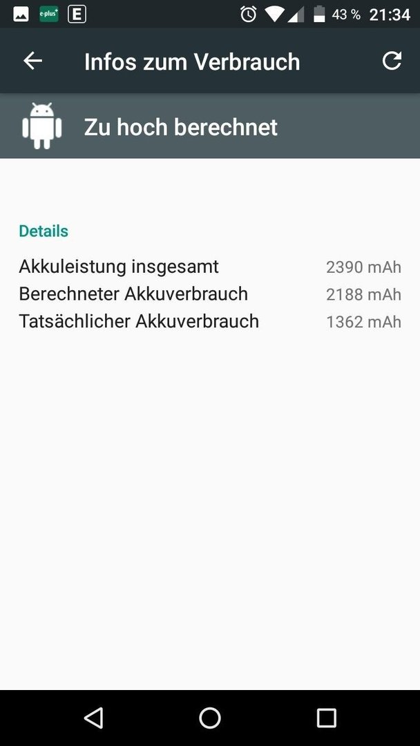

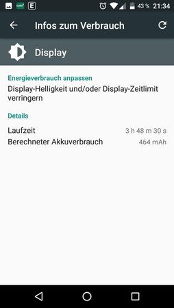

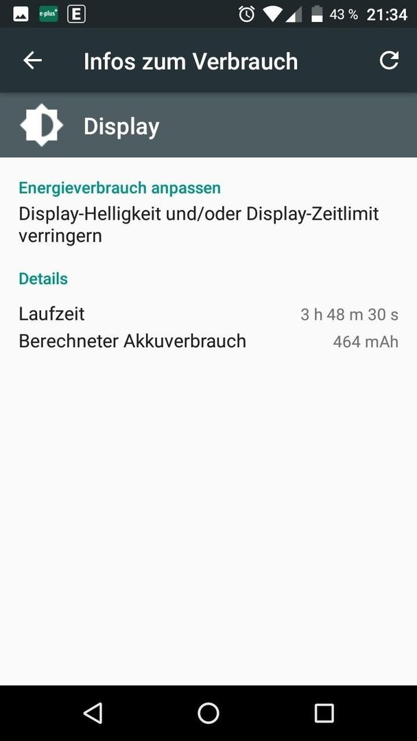

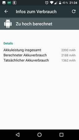

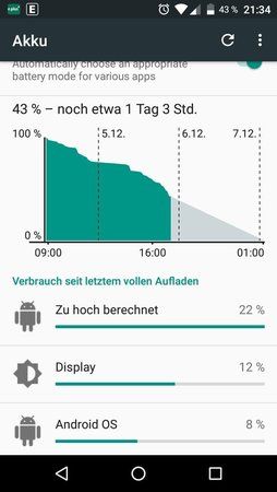

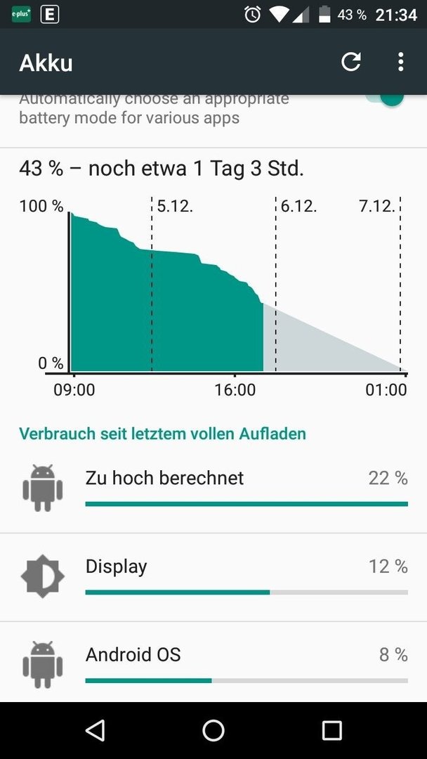

Verbrauch zu hoch berechnet?!?
Immer noch die 4.12. Version.

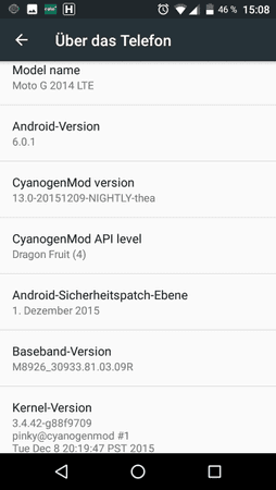

Schwere Geburt diesmal: 6.0.1 läuft.
  • Reste von SuperSU ("su") manuell gelöscht aus system/bin bzw system/xbin
  • Einstellungen->Apps->App-Einstell. zurücksetzen ausgeführt
  • Die Micro-Gapps von heute neu runtergeladen
  • In TWRP das ROM von heute + die Gapps neu installiert, Wipe Dalvik+Cache, reboot, läuft.
Geht doch, also lag es an supersu?
