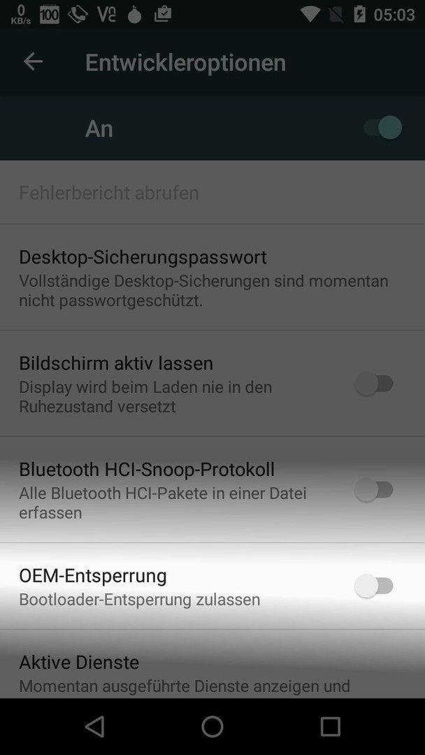

Vielleicht ist das da gemeint...:

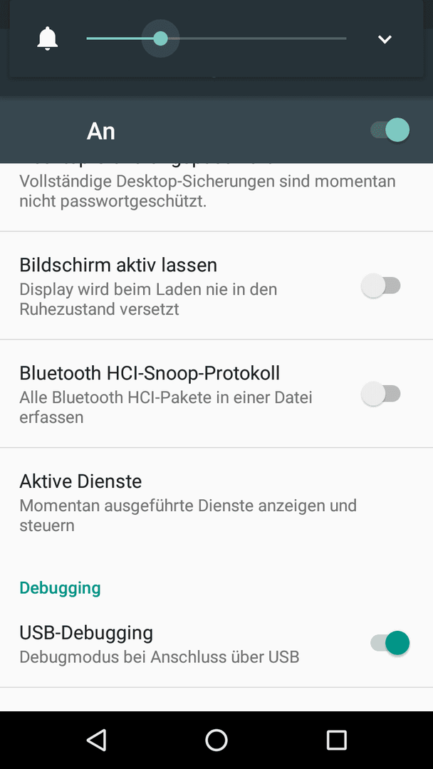

Danke genau das suche ich siehe mein Screenshot!
Ist einfach nicht vorhanden.
