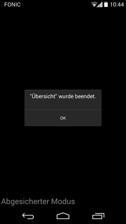

Wenn ich in den abgesicherten Modus gehe, muss sich irgend ein elementarer Prozess aufhängen. Zumindest sieht es so aus wie im Screenshot unten (der hat glücklicherweise noch funktioniert). Diese Checkbox ist offen und kommt augenblicklich wieder wenn man mit "ok" bestätigt. Ich komme nicht in den AppDrawer und kann auch keine Homescreen Apps wie z.B. den Dialer öffnen. Die Statusleiste lässt sich noch runterziehen. Wenn man dort in die Einstellungen wechselt, wird auch dieses Menü sofort beendet. Der abgesicherte Modus ist so vollkommen nutzlos.
Funktioniert der abgesicherte Modus bei Euch noch? Bevor ich zurücksetze, wäre eine Rückmeldung prima.
Um in den abgesicherten Modus zu kommen, muss man beim eingeschalteten Telefon etwas länger den Power-Button drücken (genau wie beim normalen Ausschalten) und dann einfach lange auf dem Bildschirm auf "Ausschalten" drücken.
Edit: Bootloader ist locked, habe nicht gerootet, keine Apps deaktiviert und auch nicht wissentlich im System rumgefuscht.

"Übersicht" ist der Standart Launcher.

Wenn ich in die Einstellungen gehe, hängt sich das mit einer Checkbox "Einstellungen wurde beendet" auch auf. Ich dachte auch erst, dass es am Launcher liegt, aber das Problem tritt nach der Deinstallation vom Nova weiterhin auf.

Ok. Also der Fehler besteht weiterhin.
Eigentlich brauche ich den abgesicherten Modus ja nicht. Aber ich wollte mir den Akkuverbrauch mal unter minimal Bedingungen anschauen und gucken wieviel das Telefon im abgesicherten Modus verbraucht. Dass im abgesicherten Modus jetzt so ein gravierender Fehler besteht, verunsichert mich in Hinblick auf die möglichen Auswirkungen auf das "normale" System. Wahrscheinlich werde ich bei nächster Gelegenheit einfach den Werksreset machen.
Den GEL habe ich ich auch getestet - keine Besserung. Im abgesicherten Modus stürzt bei mir weiterhin jede App ab. Auch schon der Dialer aus der Pin-Abfrage heraus (wenn man auf Notruf geht).
Löschen der Cache Partition hat auch nicht geholfen. Löschen des Dalvik Caches kenne ich von meinem Defy mit CWM. Die Option habe ich in der Stock-Recovery vom MG aber nicht gefunden.

Ich habe den Fehler jetzt gefunden. Es lag an Swype. Beziehungsweise daran, dass keine andere Tastatur neben Swype angehakt war. Nachdem ich auf die AOSP-Tastatur umgestellt habe, funktioniert der abgesicherte Modus wieder. Was auch geht: Swype und AOSP Tastatur anhaken und Swype als Standardtastatur auswählen.
Zum Absturz im abgesicherten Modus kommt es wenn nur Swype angehakt ist und Swype auch als Standardtastatur ausgewählt ist.
