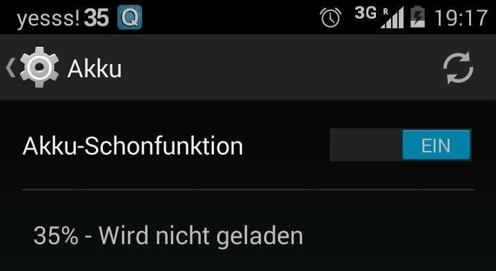

Möglich, dass es auch andere smartphones unter KitKat betrifft: obwohl das Kabel abgesteckt ist, bleibt im notification-bar das Symbol, das mir das Laden anzeigt.

Bleibt das auch nach einem Reboot so? Und nach erneutem Einstecken und wenn Du es wieder abziehst?
Ich tippe auf eine verdreckte oder defekte zu USB -Buchse.
Ich hatte das gleiche problem mal an einem Galaxy s advance. Mir ist der Stecker in geschmolzene Eiscreme gebaumelt und habe es nicht gemerkt und habe den versauten Stecker in das Handy gesteckt. Nach einer reinigungsaktion mit isopropylalkohol (habe immer ein fläschchen für meine SNES spielekassetten im Schrank hehe) war zwar das gröbste raus aber der Blitz ging auch nicht weg nach dem laden. Außerdem musste ich nach anstecken des Ladegerätes das gerät neu starten damit es anfing zu laden. Und bei jedem wackler hörte er auf zu laden.
Ich denke ich habe da was beim reinigen an der Buchse kaputt gemacht, oder die Eiscreme hatte eine zerstörerische Wirkung.
Also mal überlegen ob die Buchse bei dir in letzter Zeit irgendwas ausgesetzt war... Flüssigkeiten oder mechanische Gewalt oder sowas...
