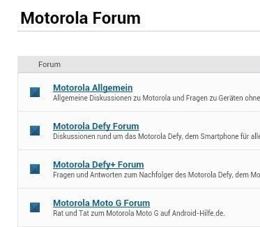

Ich habe das Motorola Moto G. ich finde es hier im Forum nicht
Beachte das angehängte Bild, bei Bedarf liefert auch die Suchfunktion ausreichend Links. Bitte verwende in Zukunft Aussagekräftige Überschriften. Danke

Du hast mich falsch verstanden, der Hinweis auf die Suchfunktion und das Bild galt der Tatsache das ein Motorola Moto G Forenbereich existiert. Natürlich fällt es gerade neuen Usern schwer sich hier zurecht zu finden, deswegen habe ich dein Thema an den richtigen Platz verschoben.
Wenn du Probleme bei der Datenübertragung hast, dann ist "Neues Motorola" keine geeigneter Titel. Denn genau das soll ja vermeiden sinnlos Themen zu durchsuchen.
Natürlich sollst du hier Hilfe bekommen, hast du ja auch. Und damit es auch die wissenden User lesen können, verschiebe ich und gebe dem ganzen eine aussagekräftigen Titel. Mein Hinweis mit der Suchfunktion war vielleicht nicht verständlich, mein Fehler. Trotzdem weise ich auf Fehler hin die man vermeiden kann, schließlich habe ich mir die Arbeit ja nicht gemacht um dich zu ärgern.
