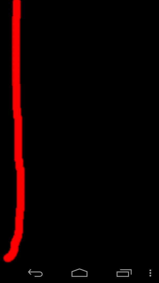

Hab grad durch Screen Tester feststellen müssen, das bei Schwarz (siehe bild) auf der Linken seite von oben nach unten vereinzelt grüne punkte sind bzw grüne pixel was es auch immer sein soll. Man sieht es nur beim genauen hinschauen. ich habe die stelle mal markiert wo die sich befinden. Am meisten sind die an der unteren stelle. Beim screen sieht man nix. Weiß jetzt nicht ob es vll durch das licht ist oder ob es pixelfehler sind?!?!
Wenn es sich wirklich um pixelfehler handelt, könnte ich ja bootloader wieder schließen und alles auf stock machen. Meint ihr ich hätte eine chance bei Saturn??
