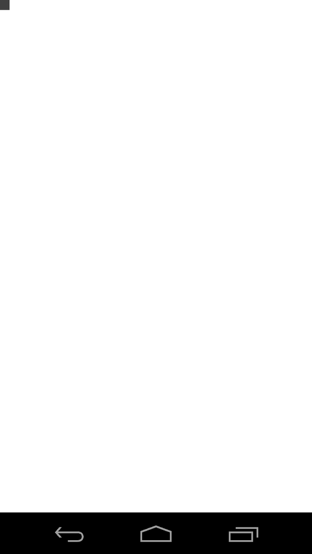

Ich habe bei mir den Touchscreen mit einem Programm getestet. Grau/Schwarz = keine Erkennung. Wie man sehen kann gibts es da im oberen Bereich leichte Erkennungsschwächen (links oben gar nicht, der Rest der oberen Leiste war mühselig "wegzuwischen") . Fällt im Alltag aber nicht auf.

Ich hab oben rechts in der Leiste auch Schwierigkeiten mit der Erkennung. Liegt das Handy z.B. auf dem Bett, kann ich keine 2-Finger-Gesten ausführen, das geht nur, wenn ichs in der Hand halte.
Der Touch ist in der Tat nicht der beste, das kann ich bestätigen und die Symptome sind sicherlich seriengestreut.

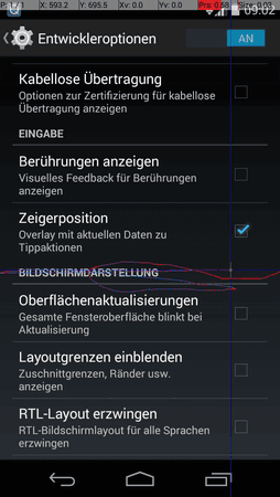

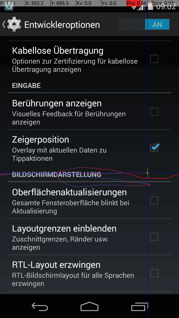

Du kannst unter Entwicklungsoptionen mal den Punkt "Zeigerposition" aktivieren. Dann siehst Du genau, wo Deine Finger eine Reaktion hervorrufen. Bei mir geht das bis zum Rand des aktiven Displays (nicht zu verwechseln mit dem Deckglas). Bis zum Rand sind schon noch 3-4 mm. Das ist aber völlig normal.

Hey, vielen Dank! Die Entwickleroption kannte ich noch gar nicht und musste sie erst mal aktivieren. Ja, berührungsempfindlich ist das Display in der Tat ganz normal bis zum Rand. Die minimale Verzögerung beim Wischen und dass man z.B. die Galerie durch lange Berührung eher am Rand des Displays nicht anzeigen lassen kann, scheint demnach softwaremäßig gewollt.
