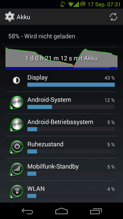

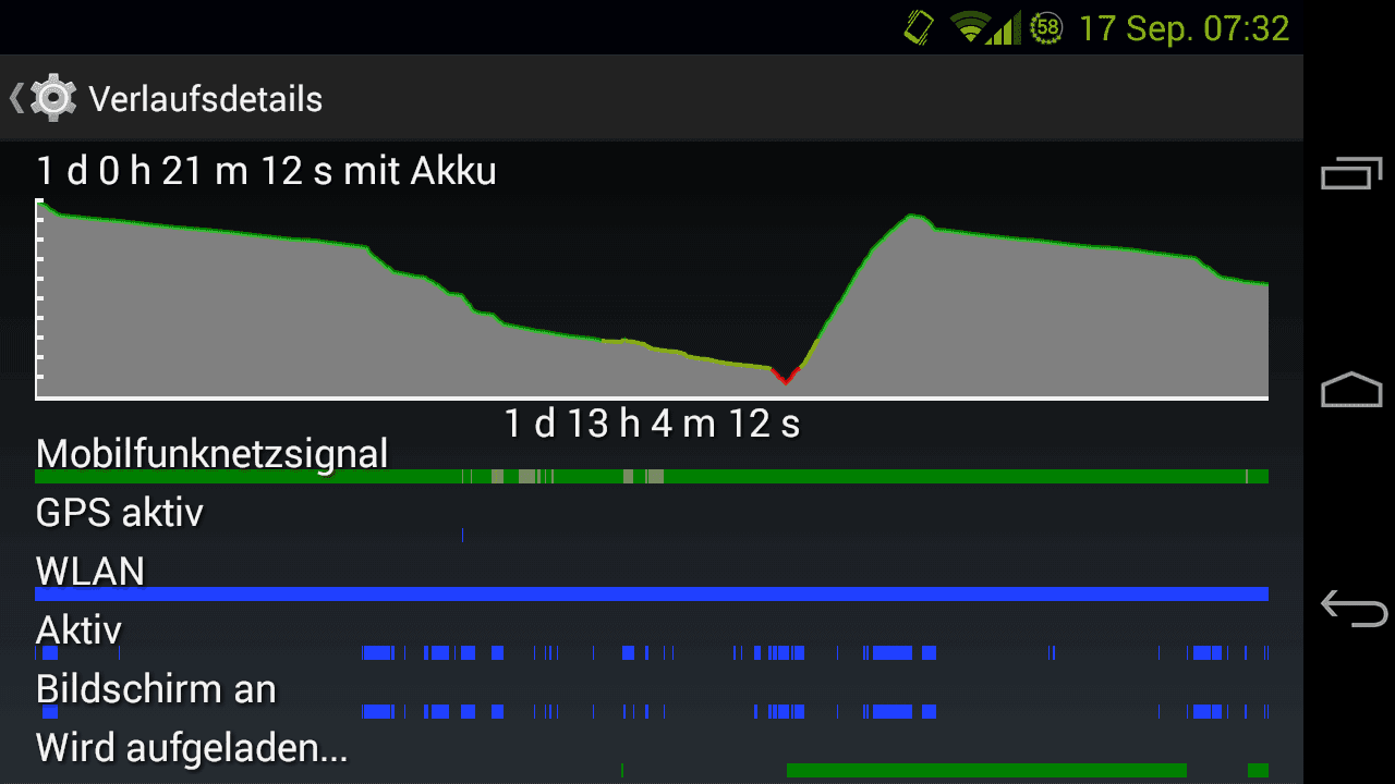

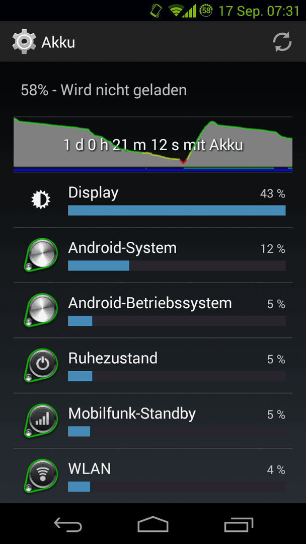

Hallo liebe Android-Hilfe-Gemeinde,
in der Suchfunktion bin ich nicht fündig geworden und ich hoffe es war jetzt nicht falsch einen neuen Thread aufzumachen aber ich habe ein ziemlich großes Problem mit meinem 1,5 Jahre alten Motorola Moto G. Und zwar lädt der Akku nicht mehr, obwohl es ans Ladegerät angeschossen ist (mehrere Ladegeräte/Kabel sowie externer Akku und Laptop ausprobiert). Das Handy dockt allerdings noch an den PC an und ich habe aktuell noch 39% Akkuleistung um meine Daten zu sichern (was ich momentan mache) aber es entlädt halt wie gesagt konsequent weiter und ich rechne damit, dass es ausgeht, sobald der Akku leer ist. Was mich an der Sache wundert ist, dass Ladegerät oder USB-Anschluss noch erkannt werden, aber eben keine Ladung erfolgt. Daher kann man einen Wackelkontakt ausschließen, zumindest einen, der direkt mit der USB-Buchse zu tun hat, oder? Jemand ne Idee, was es sein könnte, oder kennt jemand ne Möglichkeit, das günstig zu reparieren? Bin für jede Info dankbar.
Liebe Grüße
Marcel (könnt mich aber auch mit meinem etwas peinlichen Nickname anreden, ist ne Jugendsünde)
Infos: Moto G, erste Generation, Android 4.4.4, Gerootet aber kein Custom Rom,
(Screenshots bzgl. Akku im Anhang: man kann sehen, wie das Handy irgendwann trotz Ladegerätanschluss (grüner Balken) aufhört zu laden und sich der Akku zudem ungewöhnlich schnell entleert)

ähm... jetzt nochmal deinen Beitrag gelesen.... samt Bilder...
... klingt nach Akku kaputt...? ...denn IMHO wird da nur die Akkuspannung gezeigt, nicht wieviel Strom rein geht... IMHO geht die Spannung bei defekten Akkus bei Last (beim Mobiltelefon reicht "Display an") runter obwohl der Strom stark ist oder steigt...
Akku tausch ist ja nicht einfach - Nicht nur dass das Ding verschraubt ist und mit nem filigranen Käbelchen angeschlossen ist - nein - das Ding ist auch noch verklebt...
Trotzdem 15-30 Euro (eBucht: AkkuTyp: ED30) ist weniger als ein gebrauchtes zu kaufen...
...das war meine Meinung/Erfahrung...
Es war im übrigen doch nur ein Softwareproblem. Werkszustand zurücksetzen und schwupps gings wieder. Aber ja, ich hatte auch stark auf einen Akkudefekt spekuliert. Thread kann dann wohl eingemottet werden, trotzdem danke für den Beitrag :)
