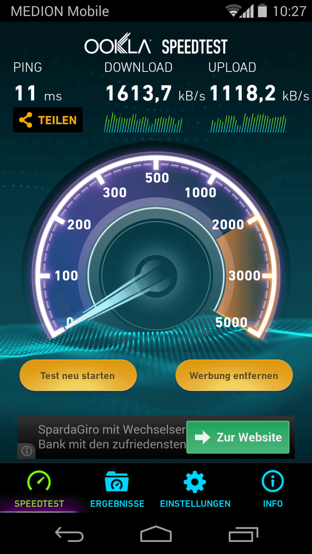

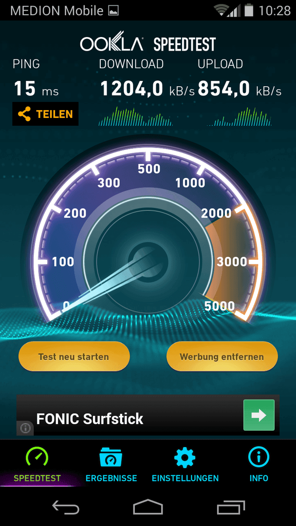

Habs gerade getestet. Hier in der Firma bin ich weit ab vom Router und habe nur 2 Balken. Wenn das Handy Hochkant steht sind es 2 Balken, beim Drehen um 90° oder auflegen eines Fingers auf den oberen Rand ist es nur noch ein Balken, der Empfang bricht aber nicht komplett ab.
Download und Upload unterscheiden sich schon. Also ist schon was dran an der Feststellung.
Hier mal 2 Bildschirmfotos:
