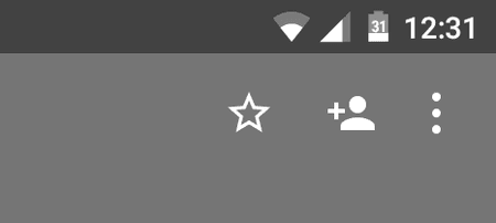

Ich wollte gerade in meiner Kontakliste ein paar nummern bearbeiten und löschen, was aber nicht ging weil, wenn ich auf den Kontakt tippe habe ich rechts oben drei Symbole stehen, und zwar drei punkte für ein unterMenü, eine Figur mit einem + daneben und ein Stern. Nirgends wo ich bearbeiten oder löschen kann, auch nicht wenn ich die drei punkte fürs unterMenü öffne. Bei anderen Kontakten habe statt der Figur mit dem + ein Stift abgebildet. Gehe ich da rein, kann ich bearbeiten und löschen.
Hat jemand einen Tipp wie das geht?

Aber genau diesen Stift habe Gliederung nicht, wie oben beschrieben, sonst hätte ich nicht das Problem. Bei einigen Kontakten ist er da und bei anderen nicht, warum auch immer
Der Stern signalisiert nur einen Favorit. Der sollte eigentlich neben dem Stift sein. Ich habe das Problem btw nicht, auch Favoriten kann ich problemlos editieren.
Den Stern habe ich auch, nur den Stift nicht. Wollte einen Kontakt löschen, weil ich ihn zweimal habe aber mit verschiedenen nummern. Daran kann es aaber nicht liegen, weil es auch bei anderen Kontakten nicht geht, die nur einmal vorhanden sind.
Das oder ein ähnliches Problem habe ich wohl auch. Nach dem Upgrade auf Lollipop neu angelegte Kontakte sind nachträglich nicht änderbar, statt des Stift-Buttons ist da nur ein funktionsloser "Zu Kontakten hinzufügen"-Knopf. Bei den alten Kontakten, die vor dem Upgrade erstellt wurden, scheint noch alles zu funktionieren.
