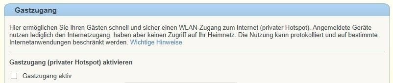

Da liegst du aber schon ein bisschen falsch.
Gerade in Fritz!Boxen gibt es folgende Einstellungen (siehe Screenshots) und beide davon könnten die Kommunikation mit dem Fernseher beeinflussen:
Hast du das was du da gepostet hast auch wirklich verstanden?
Es sagt lediglich, dass die Wifi-Verbindung als Gast benutzt werden kann. Das hat genau nichts mit DLAN und Kabelverbindungen zu tun. Kabelverbindungen sind nämlich kein Wifi (hoffentlich logisch) und werden automatisch ins Netzwerk geschlossen, außer man stellt den DHCP aus oder macht eine MAC-Sperre und das zählt wiederum zu dem was ich gesagt hab: Das ist kein Szenario, was Otto-normal bei sich zuhause hat.
