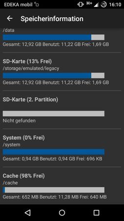

Wieso nur 1 GB System Speicher? Meinst du den RAM? Da wären um die 700 MB normal, Kb wären arg wenig.
Die .ZIP wieder gelöscht? Das käme hin. Bei mir nur ca. 40 MB Verlust.
Nene, meinte nicht RAM. Screenshot ist von Link2SD.
Titanium Backup schreibt auch 1GB System ROM und nur 700kB frei

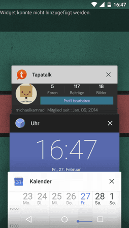

Bei der Liste der zuletzt geöffneten Apps steht bei mir oben Widget konnte nicht hinzugefügt werden. Ist das Normal? Nutze den Nova Launcher, steht aber auch beim Standart Launcher:
Normalerweise sollte dort die Google-Suchleiste sein.
Bei mir (Nova Launcher) funktionierts. Sieh mal nach ob du die aktuelle Version der Google-App hast, vielleicht liegts ja daran.
Ah ok, danke.
Nein die Google App habe ich nicht installiert (deaktiviert).
Könnte jemand bitte mal in Titanium Backup oder einer anderen App nachschauen wieviel freier Platz in seinem System ROM ist und den Wert bekanntgeben ?
Im Voraus schon mal danke

In meiner SystemROM sind 24,7 MB laut TitaniumBackup frei
Reaktionen: Hardy32
Das würde ja passen, weil ich noch eine andere Bootanimation geflasht habe.
