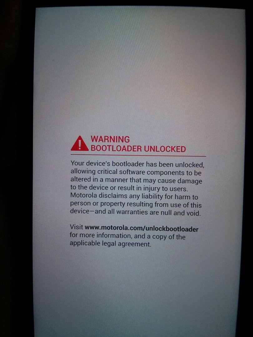

Hi,
meine Schwester hat ein Moto G 8GB, es wurde nichts geändert, ist die Stock Rom mit Android 4.4.4.
Seit einigen Tagen wird eine komische Meldung [Siehe Anhang] angezeigt, dass der Bootloader unlocked sei angezeigt und es gibt sporadische Reboots.
Wir haben das Handy gebraucht gekauft und es wurde angeblich nichts daran gebastelt.
Selbst hatte ich es ganz genau unter der Lupe und alles war jungfräulich.
Aber jetzt ist es irgendwie anders.
Die Bootwarnung stört nicht aber die Instabilität.
Ich bitte um Hilfe.
Kann ich ihn einfach wieder relocken?
Wichtig wäre, dass dabei keine Daten verloren gehen :\
Wir haben keine Zeit uns darum momentan zu kümmern.

unlocked bootloader by vorbesitzer. ;) klar hat er da was gemacht.

Die Meldung ist nur ein Bild, welches man ohne Probleme überschreiben kann. Dafür gibt es auf XDA sogar Tutorials. Bring das Ding zurück mit der Begründung, dass es nicht das ist, wofür du bezahlt hast.
Bootloader locken kannst du schon, aber die Garantie seitens Motorola ist halt für immer weg. Motorola weiß, dass du das Gerät unlocked hattest, da man es nur mit einem Freischaltcode unlocken kann, den man bei Motorola für jedes Gerät individuell erfragen muss.
...und ein offener Bootloader hat nichts damit zu tun, ob man OTA-Updates erhält. Ich bekomme diese auch mit meinem offenen Bootloader.
PS: So genau kannst du aber nicht hingeschaut haben, denn wenn man in den Bootloader bootet, sagt dieser ganz klar "Status: Unlocked".

Aaaaaaaaaaaaaaaaalso *ausholende Geste mach* *Pfeife anzünd*. Papa erzählt jetzt mal eine Geschichte :)
Der Ladebildschirm ist wie gesagt nur ein Bild, was überschrieben werden kann und hier offenkundig auch wurde. Nun werden bei einem Update neue Daten heruntergeladen und der Ladebildschirm wird auch erneuert. Und plötzlich ist die Warnung wieder zu erkennen.
Weiterhin ist ein offener Bootloader kein wirkliches Problem; ich laufe auch mit einem rum. Meine Garantie ist eh futsch und kommt auch nicht wieder, wenn ich ihn wieder schließe.
Streng genommen ist es jedoch ein Sicherheitsrisiko, da dadurch jegliche Sperrmechanismen bei Diebstählen hinfällig sind. Wird dein Handy gestohlen, kann der Dieb auf Grund des offenen Bootloaders ein Recovery booten und hat von dort aus Vollzugriff auf das Handy. Dort kann er dann in aller Ruhe das Sperrmuster löschen und normal booten und schon hat er deine Daten. Die meisten Diebe sind vermutlich nur auf das Gerät an sich aus, aber es ist ein Sicherheitsproblem.
OTA-Updates wirst du weiterhin erhalten. Bootloader schließen ist ohne Datenverlust problemlos möglich, nur öffnen geht halt nicht ohne Datenverlust. Das ist dann eine Schutzmaßnahme gegen obiges Szenario.
