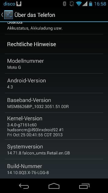

Weiterhin wäre deine Firmwareversion interessant, dann könnte man eventuell genauer sagen, ob du ein Update bekommst. Bei Retail UK könntest du ggf. die 14.91. bekommen, denn 4.4 wird bei dir sicher auch erst im Januar kommen.

Gesendet von meinem XT1032 mit der Android-Hilfe.de App

Dann könnte eventuell tatsächlich ein Update anstehen, aber selbst bei XDA habe ich zu den UK Updates noch keine 14.91.11 gefunden. Du könntest mal die Daten des "Google Dienste Framework" löschen und dann nochmal nach einem Update suchen. Manchmal hilft das.
