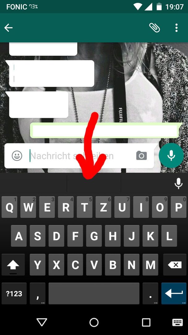

Habe das Update auch schon eine ganze Weile drauf. Danach auch gleich mal einen Werksreset durchgeführt. Läuft bis auf eine Kleinigkeit prima.
Bei mir ist jetzt wenn ich Nachrichten schreibe die obere Zeile über den Tasten schwarz. Sonst konnte ich dort immer Komma, Frage- und Ausrufezeichen anwählen. Hat jemand einen Tip wie man das wieder bekommt. Ich habe die Standard Tastatur. Vielen Dank.
