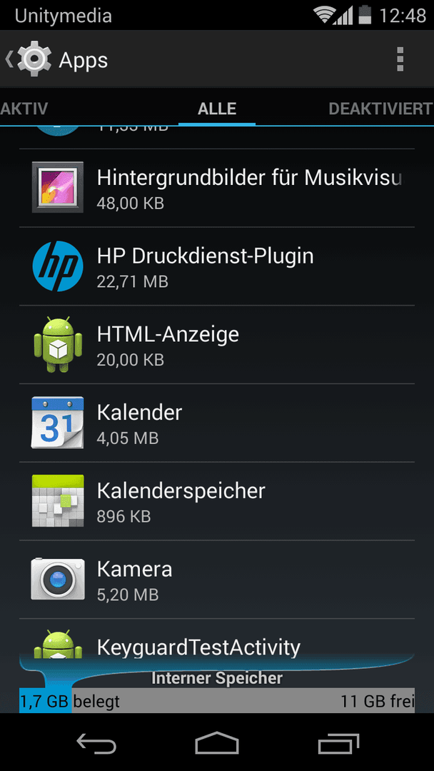

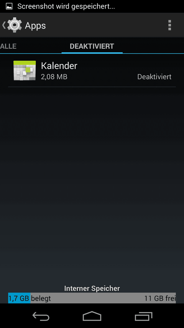

Ich habe durch viel "googlen" herausgefunden, das Motorola die AOSP Kalender-APP benutzt. Ich hatte ca. alle zwei Tage das Problem, das die AOSP App einen Fehler produziert.
Der Fehler ist ersichtlich in der Google Synchronisation. Der Fehler lautet: " Synchronisationsfehler. Die Sync. wird demnächst fortgesetzt.
Ich konnte den Fehler beheben, indem ich den originalen Google-Kalender installierte. https://play.google.com/store/apps/details?id=com.google.android.calendar&hl=de
Ich wollte hier keinen Spam produzieren. Wer sich aber genausviele Gedanken macht wie ich, der ist dankbar für jeden Tipp.

Um den Lösungsweg nocheinmal nachzuollziehen:
Geht in den Play-Store und sucht nach dem "Google Calendar".
Wenn Ihr die APP gefunden habt: INSTALLIEREN
Danach geht in die "Einstellungen->Apps-> Alle -> Kalender -> Deaktivieren"
Ihr habt ZWEI Apps für den Kalender danach. Deaktiviert den AOSP-Kalender 4.4.2-1
Bei Fragen stehe ich gerne zur Verfügung.
