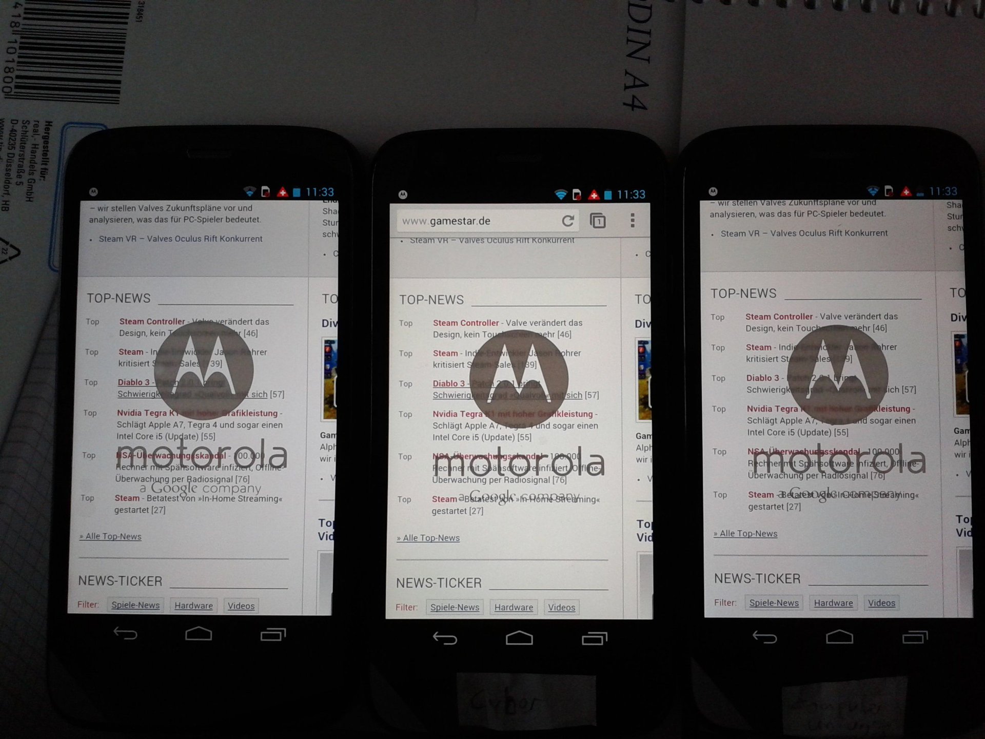

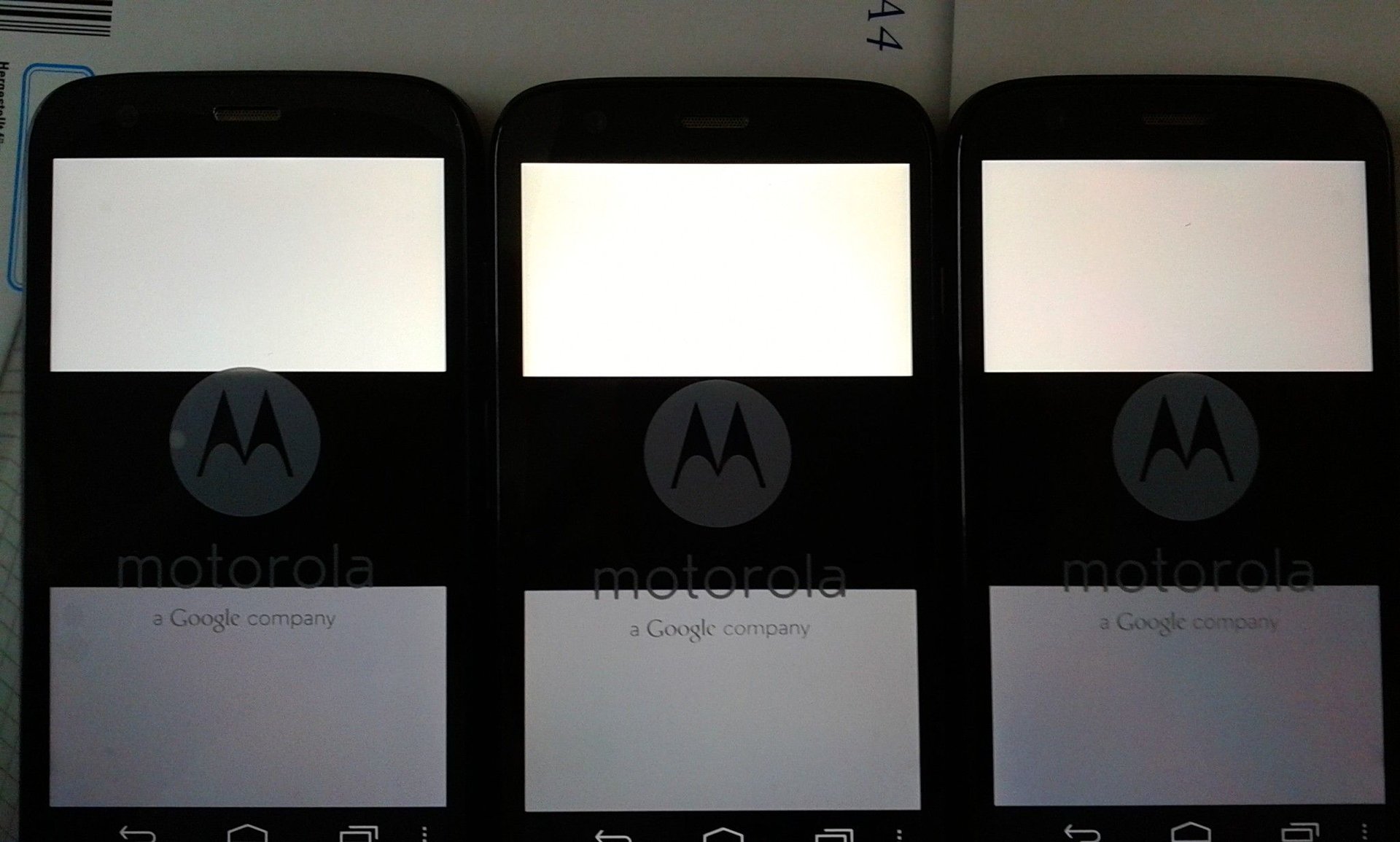

Magster schrieb:
Wenn man nur ein G hat, woher weiß man dann, ob man ein warmes oder kühles Display hat?
Schafft jemand den Unterschied auf ein Foto zu bekommen?
In der Mitte eins mit leichtem Gelbstich. Außen beide mit kälterer Abstimmung (etwas rötlich) . In Echt sieht man den Unterschied deutlicher. Mir gefällt trotz allem das gelbliche besser.

Reaktionen: Magster und saschahstm

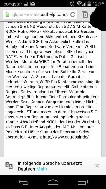

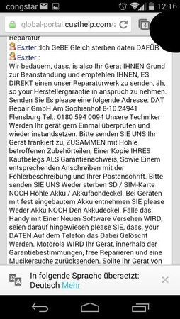

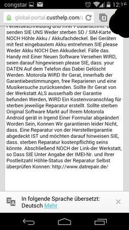

Hab mal mit einem von Motorola geschrieben war zwar mit der Übersetzung etwas schwierig zu lesen aber er meinte soll mal Systeme Neustart machen oder Werks Einstellung zurücksetzen, und denn meinte er wenn dies nicht klappt denn ein schicken und von der garantie Gebrauch machen
