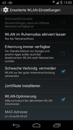

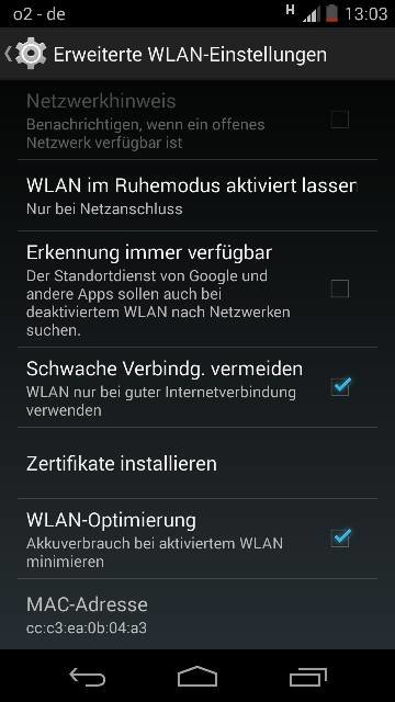

Die WLAN Standort Einstellungen mal ändern (Erkennung immer verfügbar). Die Standort Einstellung greift nämlich bei standard Einstellung auch bei deaktivierten WLAN auf das WLAN zurück. Sieht man bei dir auf dem Screenshot, dass das WLAN konstant aktiv war.
